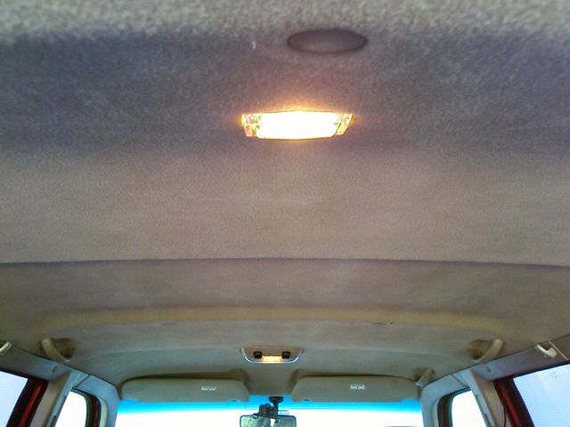

Ten w podsufitce?
U mnie on dynda sobie non stop zwisając na jednym boku :-D
Co go wcisne to po chwili znowu dynda. Więc albo on tylko sobie lekko siedzi albo własnie kiedyś ktoś próbował na siłe wymienić żarówkę 8-)

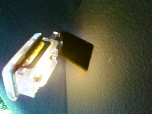

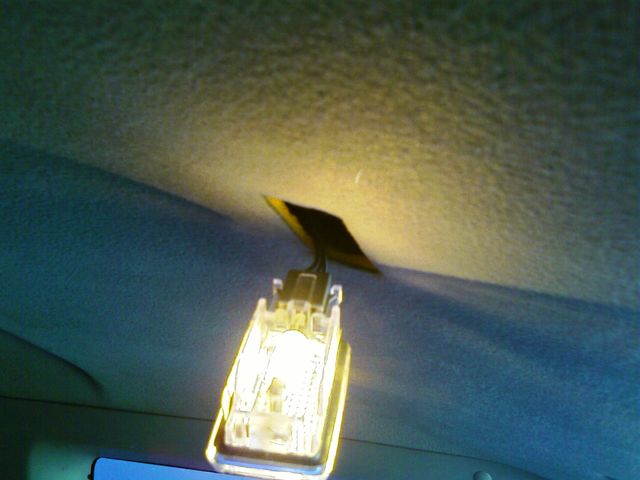

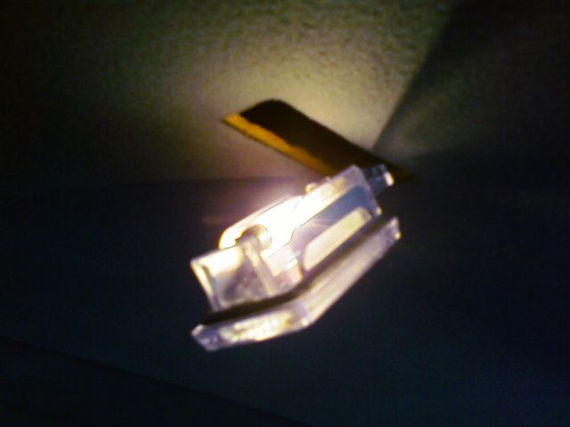

Wygląda to tak: u mnie z lewej strony jest mała zapadka, czyli przesuwając klosz na prawo i ciągnąc lewą stronę w dół powinno wyjść bez problemu. Generalnie można opuścić tylko jedną stronę bo druga ma wtyczkę wychodzącą daleko poza obrys klosza.
