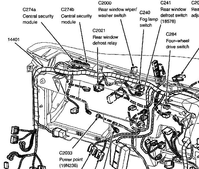

Ten numer jest chyba na Central Security Module (odpowiednik RAP'a w starszych Exach)
CSM jest za deską rozdzielczą, w/g obrazka wydaje się być za licznikiem.
Bez nazwy 1.jpg (163.18 KiB) Przejrzano 4006 razy

Pod tym linkiem http://www.explorerforum.com/forums/sho ... p?t=182852 jest to chyba jasno wytłumaczone. Jak sprawdzę to dam znać. Dzięki
Re: keypad
2009-05-26, 13:46
Ten numer w Sporcie znajduje się na module, który znajdziesz pod poduszką powietrzną pasażera. Moduł widoczny po wyjęciu poduszki... niestety...

Potwierdzam kod jest w tym miejscu gdzie wcześniej podany link. Wszystko działa pozdrawiam
