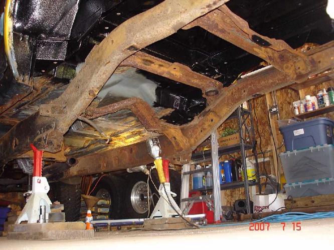

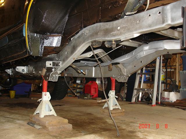

Można piaskować ale to raczej jest już nadgorliwość... no i sporo roboty z rozbieraniem wszystkiego. Najlepiej byłoby budę z ramy zdjąć, ramę kompletnie rozbroić i oddać w takim stanie do piaskowania i ocynku... to byłoby najlepsze.
Tak doraźnie można użyć właśnie szczotki drucianej lub jeśli uda ci się znaleźć takie drucianki zakładane do wiertarki i jechać tak odłupując najpierw młotkiem spawalniczym kawałki rdzy, które osiadły na ramie... później zabezpieczyć czymś konkretnym... my mamy na stanie Fertan, poniekąd wspaniały środek do konserwacji i to bym polecał. Przedni pas to reguła - sam robiłem go w moim już dwukrotnie. Rama jedynki jest bardzo solidną konstrukcją. Dwójka ma ją już słabszą. O naloty rdzawe nie powinieneś się martwić... raczej o jakieś większe ogniska. Czasem autko postoi sobie trochę niejeżdżone i powstały przez wilgoć nalot może wydawać się wielkim problemem... ale jak to z rudą - najlepiej zadbać odrazu zamiast naspawywać później.
powodzenia.
Tak wygląda rama przed i po robocie...

Ale żeś te ramę odwalił o łał :) Ja raczej zawiecha zciągać nie będę ale muszę zakonserwować bo na zime mi coś zje ramę.
