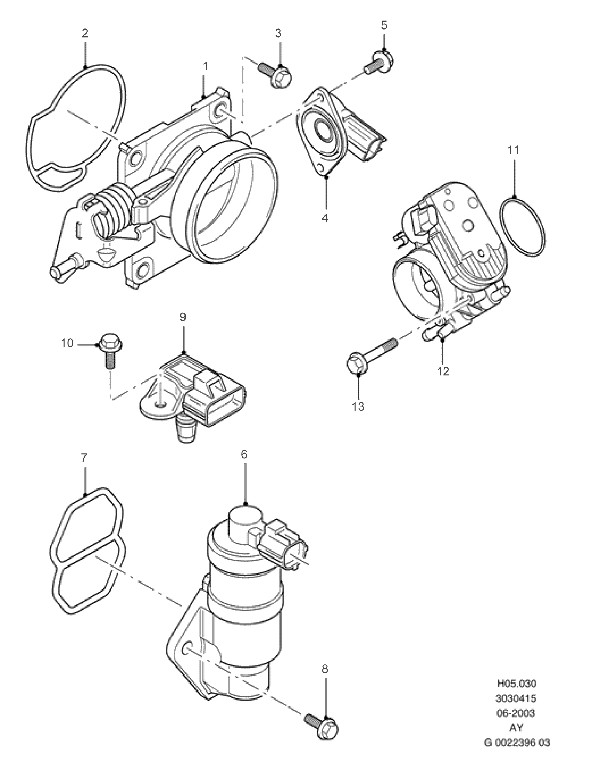

krokowiec ??
Re: mondek gasnie w trakcie llub po hamowaniu
2007-10-28, 19:01
to chyba masz silnik z-tec,ale nie pamiętam dokładnie jak to jest tam zrobione.ogólnie krokowy tam nie wygląda tak jak w expo.jest przykręcony na dwie śrubki do kolektora ssącego blisko przepustnicy,ale nie wiem czy to wina krokowca chociaż objawy pasują.być może rozprogramował się komp w aucie i trzeba trochę pojeździć.

jezeli chodzi o kompa to musisz na 15 minut wyciagnac aku potem włqaczyc zapłon by pompa paliwa napełniła listwe i odpalic auto bez gazu . Wtedy jak silnik pracuje na wolnych to na nowo mape paliwa sobie zestraja to trwa ok kilku minut pracy na wolnych.
[ Dodano: 2007-10-28, 19:28 ]
a jak nie to krokowy.

jesli faktycznie przy hamowaniu to jeszcze bym sprawdzil
servo-od hamulca moze ciagnie gdzies falszywe powietrze jak hamujesz
(gdzies sie spotkalem z tym ze membrana byla walnieta)
Ostatnio wyjmowałem aku i sprawdzałem na nim ex.
oczywiście odpalałem z mondka explorera przewodami.
Niewiem czy to ma jakiś związek
no jesli przez przypadek zamieniles kable (+) z (-) to cosik uwaliles :eek:
ale do rzeczy jesli podcisnienie jest ok,
to sprawdz regulator wolnych obrotow/krokowca/bypass
jak juz koledzy podsuneli
a tak to wyglada
