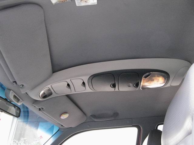

Koledzy założyłem w moim Ex konsole pod sufitem od Windstara jest ona wyposażona w termometr i kompas . Nie mam żadnego schematu jak to ustrojstwo podłączyć. Udało mi się już reaktywować termometr ale kompas głupieje całkowicie. Przypuszczam że jest potrzebne jeszcze jakieś urządzonko które jest w aucie aby to wszystko działało.
Dlatego moja prośba jeśli ktoś dysponuje takim schematem to proszę o pomoc.

No proszę, a swego czasu szukałem. Podobały mi się rozwiązania Outback'a, ale wiadomo drogie. Zrezygnowałem jeszcze z innego powodu. Wydaje się, że trochę można wadzić głową. Ja na przykład lubię wysokie ustawienie fotela i mam prawie 180 cm wzrostu. Czy ty nie zahaczasz? Napisz jak zamocowałeś to przy lusterku i jak z tyłu.

Nie ma problemu z zahaczaniem głową ponieważ ta konsola jest po środku auta a nie nad siedzeniem. Z przodu przy lusterku wyciąłem kawałek podsufitki i dorobiłem do konsoli uchwyt który wsunąłem do dziury w belce wzmacniającej dach. Natomiast z tyłu przykręciłem to blachowkrętami do mocowania lampki środkowej, jedyne co to nad konsolą jest szczelina szerokości ok od 0,5-0,8 cm ponieważ kryształ dachu w wintstarze jest nieco inny.
Niestety nie mam schematu do podłączenia i dlatego udało mi się tylko podłączenie termometru i lampki a kompas niestety jeszcze nie pokazuje tak jak trzeba. :-) ale to kwestia czasu :-)

Czarek napisałeś:"Nie ma problemu z zahaczaniem głową ponieważ ta konsola jest po środku auta a nie nad siedzeniem". Nie no tyle to wiem i widzę, ale wydaje mi się że u tych wyższych kierowców może zahaczać o głowę, szczególnie w terenie gdzie czasami ostro buja na boki. Jest to jednak tani i fajny sposób na zwiększenie "pakowności" naszych aut. Może przy okazji kolejnego spotkania przymierzę się do twojego auta i rozwieją się moje wątpliwości. Trzeba dodać jeszcze, że to wersja tylko dla tych bez szyberdachu.
