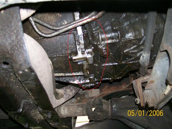

Witam. Otóż doszły mnie wieści że 1km ode mnie można wjechać na opuszczoną żwirownie :mrgreen: , więc długo nie czekając tam się zjawiłem.....załączyłem 4x4 + low i ..... pół godzinki :-P , motorek się lekko zagrzał więc dałem mu trochę odpocząć ,ale poczułem zapach oleju :?: , zaglądam pod auto i widzę jak w miejscu gdzie łączy się asb z silnikiem kapie olej :-( ,po uruchomieniu zaczeło sikać :cry: (że się tak wyrażę).Samochód kupiony na dawcę , skrzynia po remoncie ma przejechane 4000 km .Czy to coś poważnego czy tylko objawy dość mocnego zagrzania,olej nie jest czarny ma kolor ciemno czerwony.

jak na mój gust przegrzałeś i tyle
po ostygnięciu nie przestało lecieć?
miałem tak jak auto przegoniłem na trasie... lało się jak z kranika.
Postałem chwilę i przestało. Potem już noga lżej na gazie ;)

w tej chwili już nie kapie :mrgreen: , ale jeszcze nie odpalałem(ze strachu :roll: ).Czyli co , zero jazdy w terenie :-( czy koniecznie trzeba drugą (a może wydajniejszą ) chłodnicę asb motać? :x

Zamontuj dodatkową chłodnicę koniecznie. Czy olej śmierdzi palonym bakelitem?
Skontroluj koniecznie poziom oleju w ASB.

I zamontój dodatkowy miernim temperatury ASB, pozwoli to na uniknięcie takich niespodzianek w przyszości.
Powinienes mieć chłodnicę ASB jak to europejczyk. Jak piszesz że silnik sie zagrzał to może cos nie tak z chłodzeniem, a wisko OK?
No chyba ze tak mu dałeś po dupie....
Miernik temperatury ASB i lżejsza noga i będzie OK

wieellkie dzięki , już jestem spokojniejszy :mrgreen: , bałem się że to może simering jakiś poszedł.Co do oleju to nie wyczułem spalenizny, no był bardzo ciepły ,ale zapach raczej taki jak powinien(ale teraz to się zamotałem :roll: ).Z chłodniczką też będe kombinował (nie odpuszcze sobie jazdy w terenie 8-) )Co do czujników i termometru to wielkie dzięki za temat KRZYSZTOFA KURKA" termometr" , zaraz po przeczytaniu zamówiłem :-P .Jeszcze raz dzięki
....ach, jeszcze te wisko ,tak prawdę mówiąc to nie wiem czy one działa całkiem ok. po uruchomieniu po jakiś , ja wiem , 15 sekundach słychać jak startuje , ale czy tak powinno byc to zabijcie , nie wiem .W trasie czy w mieście (nawet w korkach)nigdy mi się nie zagrzał(zagotował) więc nie wnikałem wcześniej co do poprawności działania wisko.pozdrawiam

taki objaw jest w porzadku, sprawdz moze jeszcze jak sie miewa termostat - moze za bardzo juz nie dziala i wtedy wisko sie nie zalaczy mimo wysokiej temperatury

ogólnie w jedynce ciezko jest wywali olej z ASB mojke odczucia sa takie:
- moze nie zapiął sie reduktor i jechałeś na 4x4
- spadł wężyk od odpowietrznika i kapie z góry skrzynki
- nie szczelny jest modulator podciśnieniowy i z niego może kapać jak jest wyższa temperatura
- i co najgorsze możliwe ze skrzynia jest skopana bo nie powinien zygać olejem nawet po pół godzinie. To co Sławek wyprawia ze swoim to głowa mała i temperatury nie ma większej niż 80 stopni
Na pewno jak koledzy piszą termometr w ASB natychmiast trza wsadzić , chłodnicze sprawdź czy w ogóle masz jak nie to montuj jak jest to wentylator zamontuj i wiskozę trza zdiagnozować.
