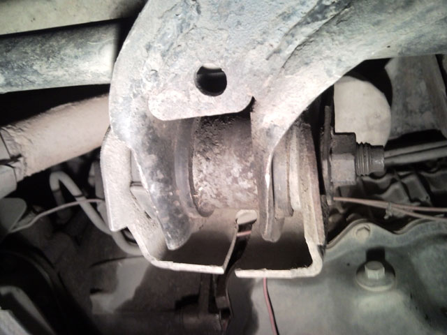

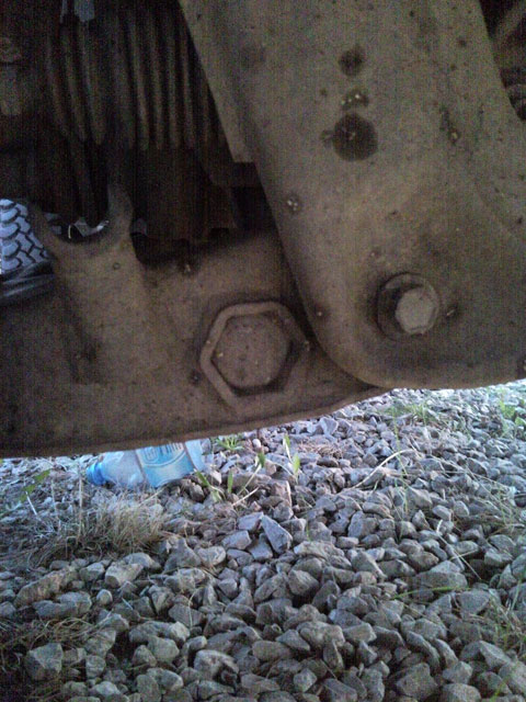

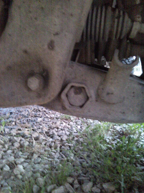

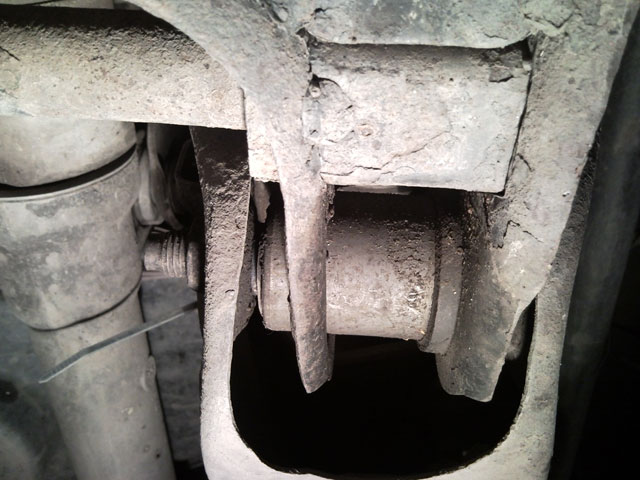

a moze to cofniecie wynika nie tyle z drazka co z wahaczy gornych ? Mialem taki przypadek ze kupilem gorne wahacze i dostalem dwa takie same - ze niby sie nie roznia - a jednak miedzy prawym a lewym jest minimalna roznica ustawienia swoznia i nie sa one zamienne, a wtedy bedziesz mial przesuniecie na kole na 100%
Same tuleje w dolnych wahaczach tez sa ustawione dosc konkretnie - nie sa dobite do samego konca tylko maja okolo 7mm odstepu (tak pamietam z wymiany u mnie). Jak wroce z pracy to moge cyknac fotke jak to wyglada od spodu i jak siedza drazki u mnie.

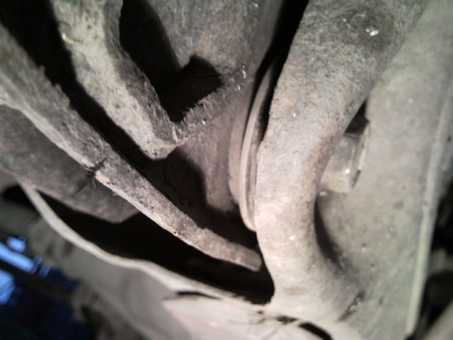

obiecane fotki, mam nadzieje ze cos z tego Ci sie przyda, drazki i jeden wahacz z tulejami

z tego co pamiętam to osadzenie samego drążka w miejscu gdzie jest napinany nie może być inne,a jak masz źle nabite tuleje to może być różnica,ja dokładnie nie pamiętam ale u Radka chyba jeden źle nabiłem i musieliśmy poprawiać ;-)

Panowie dzięki serdeczne
o to mi chodziło, teraz widzę że powinny być równo lekko wgłębione, oraz ta sugestia o nierównym nabiciu tulei to mi poszerza pole poszukiwania przyczyny nieprawidłowości
