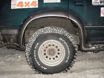

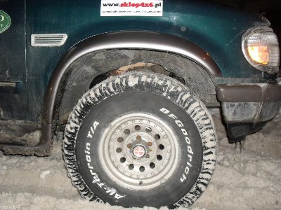

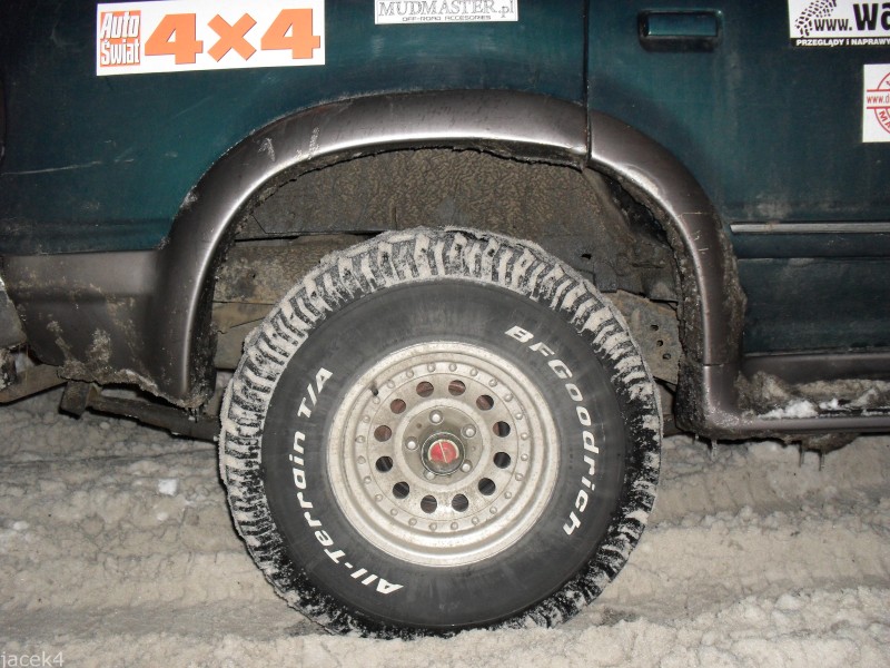

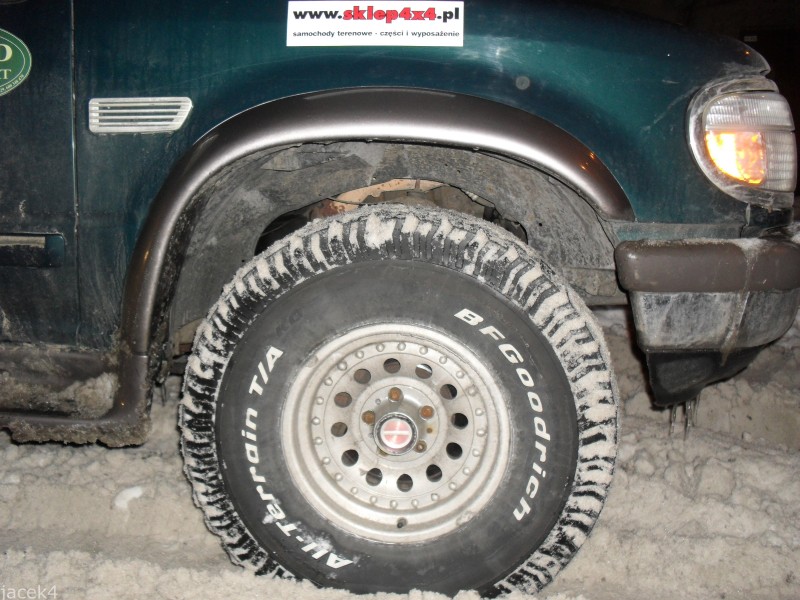

jak sięuda to ottofotto
to Starwind ile tak będzie na oko przy 32/11.50/15 ? :?: :-)

u mnie jest 93cm od ziemi do nadkola i 53cm od osi do nadkola
z tyłu mam jakieś 4cm niżej (ale wieszaki dalej leżą w piwnicy :) )
