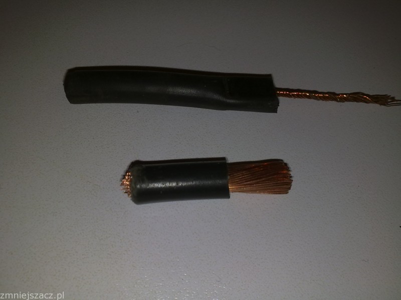

dla przykładu zapodaję foto swoich kabli (już sprawdzonych)własnej roboty w porównaniu z marketowymi(z nich pobrałem krokodylki) market ok 2-3mm2, a moje nowe 16mm2.lutowane palniczkiem za 8 zł nabijanym gazem od zapalniczek.(lutownica nie da rady-chyba że kolba do rynien :-D

właśnie próbuje zapodac te porównanie, z zewnątrz takie same na grubośc

Zartujesz :shock: , ja mam w exie marketowe i już je kiedyś wypróbowałem, ale takie cienkie to nie są chyba..... muszę sprawdzić.
Nie no te co wkleiłeś to szko :shock:

no takie właśnie były z markety
jeszcze kiedyś używałem je w innym autku i jak kumpel mi dawał prąd to musiałem czekac aż się akku podładuje, a jak zaczynałem kręcic to zaraz padał
a teraz moje przewody mają wzięcie u mnie w pracy do odpalania lublina
jak podłącze do padniętego, to zaraz można kręcic dotąd aż odpali
koszt - ok 60zł (2Xpo 4mb), + koszulka termo,+cyna, + pasta
