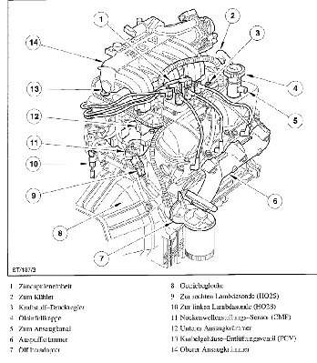

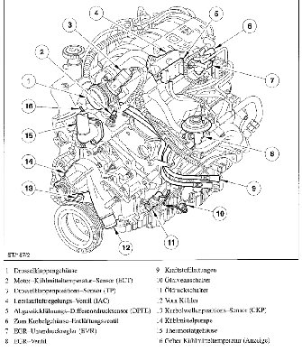

Czy ktos posiada moze rysunek silnika z opisem co gdzie jest ??

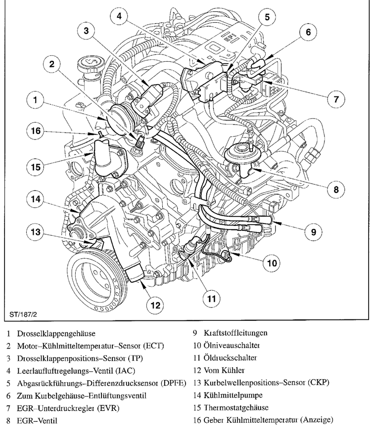

Re: OPIS ELEMENTOW SILNIKA
2007-11-14, 21:55
11 jpg
1.przepustnica
2.czujnik temp.do kompa
3.czujnik położenia przepustnicy
4.silnik krokowy
5.czujnik ciśnienia spalin
6.słabo widać ale chyba podciśnienie zasilające recylkulator
7.zaworek podciśnieniowy sterujący zaworem recylkulacji spalin
8.zawór recylkupacji spalin
9.przewody odpowietrzenia zbiornika paliwa idą do filtra węglowego
10.czujnik poziomu oleju
11.czujnki ciśnienia oleju
12.wyjście pompy wody
13.czujnki położenia wału
14.pompa wody
15.termostat
16.czujnik temp.wody na zegar

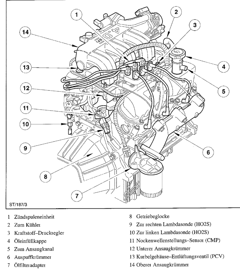

2007-11-14, 22:17
jpg.22
1.cewka
2.wejście pompy wody
3.regulator ciśnienia paliwa
4.wlew oleju
5.odma(odpowietrzenie skrzyni korbowej)
6.kolektor wydechowy
7.adapter filtra oleju(kru(ó)ciec)heh
8.obudowa skrzyni biegów
9.złącze sondy lambda(prawej)
10.złącze sondy lamda lewej(faktycznie jest niżej)
11.dolny kolektor ssący(kość)
12.nie wiem (muszę zajrzeć do silnika bo nie pamiętam)chyba wiem co chcieli pokazać-listwa wtryskowa
13.zawór podciśnieniowy odpowietrzenia skrzyni korbowej
14.kolektor ssący
Ostatnio zmieniony 2007-11-17, 00:52 przez chevidan, łącznie zmieniany 1 raz.
