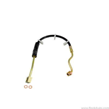

Jak w temacie, może ktoś zna rozmiar podkładek na które przykręca się wężyk do zacisku hamulcowego w przednim kole ? To te podkładki pod śrubą 14 wkręcaną w zacisk.
Czy są typowe i pasują od jakiegoś modelu ? Ile ich jest 1 czy 2 ?
Miałem dzisiaj stresującą chwilę gdy przed światłami pedał poszedł mi w podłogę a pod kołem sikał płyn hamulcowy. Na szczęście to wina tylko poluzowanej śruby dociągającej wężyk do zacisku już dokręconej ale chcę to zrobic jak należy i wymienię podkładki, tylko w stresie zapomniałem pomierzyć.
Dzięki Rockauto wiem już , że
wężyk to Hydraulic Hose a podkładek 2 szt. tylko jakie wymiary ?

Niedawno przerabiałem temat , podkładki są dwie a wymiary to zew. 16mm , wew. 10mm
Pewnie w sklepie motoryzacyjnym dostaniesz , ja dorabiałem przewody giętkie i mi powiedzieli że końcówka przy zacisku są standardowe
