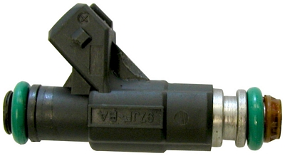

mastan
Posty: 551
Re: awaria smoka
2010-03-14, 21:59
no właśnie tylko gdzie mogą być te kostki do odpięcia? Tak najbardziej to takie rozwiązanie by mnie interesowało.
Do każdego wtryskiwacza idzie kostka z kablami .
wtryskiwacz ex sohc.jpg (45.73 KiB) Przejrzano 4095 razy
