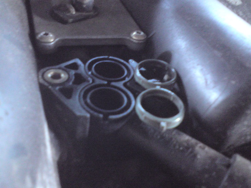

U mnie sa uszczelki w rowkach no tak ale to troche inny silnik :-)
Może być że nie ma ?
To uszczelki silniczka krokowego w SOHC ,po lewo rowki w których jest uszczelka ,uszczelka po prawej .

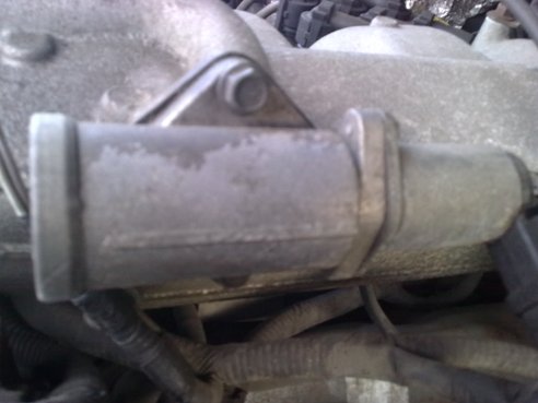

Na gazie mam dobre obroty ale na benzynie za wysokie. U mnie wystaje jakas gumowa uszczelka na zdjeciu nawet widac
u mnie nie ma:) uszczelka jest płaska z dwoma otworami
