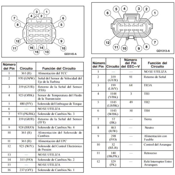

Potrezbuje opisu wtyczki skrzyni biegów Ex II bo niedawno kupiłem auto i zauważylem że kilka kabli jest wyrwanych i reszta na granicy i potrzebuje jakiegos foto lub czy może mi ktos napisać jakie kolory kabli sa w którym pinie bede wdzieczny bardzo .

5r55e dokladnie dwa kable sa urwane reszta sie ledwo trzyma raczej nie bylo nic kombinowane

Daj zdjęcie tej wtyczki wpiętej takie, żeby było widać kolory przewodów oraz fotki wtyczki wypiętej i gniazda. Może się coś uda opisać ;) .

opis niestety hiszpański ale widać co i gdzie
bez tytułu.JPG (69.95 KiB) Przejrzano 3340 razy

Moja hiszpański zła, ale czy można przypuszczać, że TR1-TR3A to np. poszczególne biegi ? Pewnie to głupie, ale zawsze marzyło mi się, mieć jakiś wskaźnik na jakim biegu śmiga właśnie automat, można by się wówczas do tej kostki przykolegować ? ;-)
