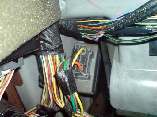

U mnie jest z prawej strony radia, z prawej strony takiej stalowej ścianki - gniazdo na 4 piny, kolor jednego z kabli jest brązowy, płaska wtyczka (piny ułożone szeregowo).

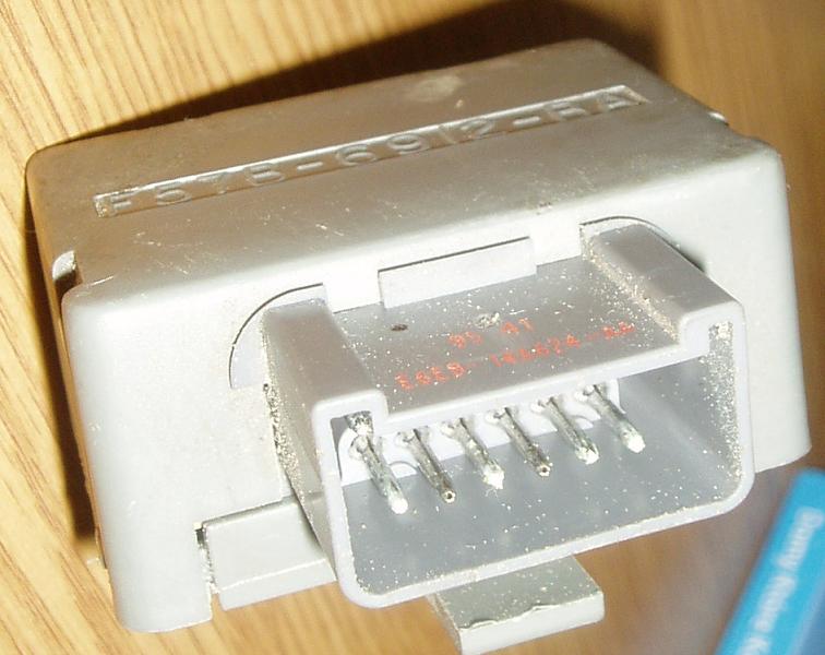

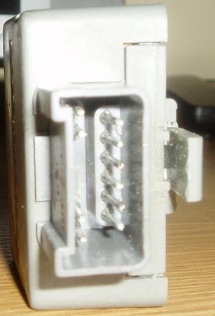

Dla potomnych o to koledze chodziło, znalazłem w garażu :-P, jest to sterownik shift motorka oznaczenie: F57B-6912-BA.
Sterownik jest taki sam w OHV i SOHC.
