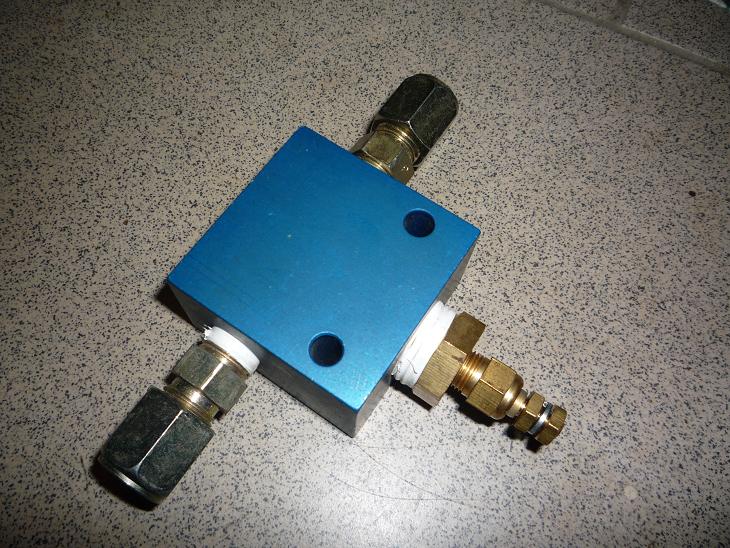

Miałem różne pomysły na zamontowanie w moim smoku czujnika temperatury oleum ASB - zakupiłem stosowne części a i tak skończyło się na wspawaniu gniazda czujnika z boku misy olejowej... mam coś takiego jak na zdjęciu - jest to "trójnik", który wstawia się w rurkę obiegu oleju do chłodnicy... gdziekolwiek chcesz - w to wkręcasz czujnik i po bólu. Oczywiście pewnie nie chcesz wydać dużo kasy - ja z tego co pamiętam za wspawanie zapłaciłem coś koło 20 czy 40 zeta... nie pamiętam dokładnie - ten trójnik kosztował mnie coś koło $40.00... nie mało może ale myślę, że to najlepszy sposób na w miarę łatwe założenie czujnika.

No i o to mi chodziło panowie.
To rozwiązanie tymczasowe spowodowane małym nieprzewidzianym wydatkiem, ale już wiem że muszę mieć jakiekolwiek pojęcie o temp. skrzynki.
Na bardziej wyrafinowane rozwiązania przyjdzie czas potem (choć prowizorki są najtrwalsze).
Dzięki Leszek, Piotrek, Andrzej - najdroższe, ale chyba ok rozwiązanie.
