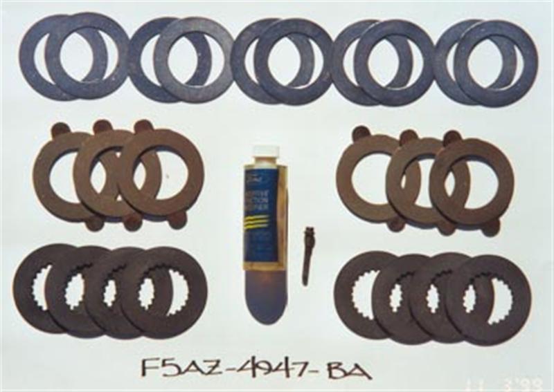

znalazłem coś takiego :
http://www.stangnet.com/images/stories/ ... -04-04.pdf
czy ktoś mógłby mi wytłumaczyć co jest do wymiany i jak "limited slip clutch pack" po naszemu sie nazywa?

Zestaw naprawczy wygląda tak :
F5AZ-4947-BA (Medium).jpg (48.96 KiB) Przejrzano 4696 razy

czyli ten zestaw F5AZ-4947-BA (8.8 limited slip) bedzie mi pasił?
mastan
Posty: 551
Re: EX III drgania -tylny most ????
2010-08-17, 13:47
To jest podstawowy zestaw ,oprócz tego jak pisze w tym pdf będą potrzebne :
5L1Z-4A109-A Axle Seal
XY-75W140-QL Rear Axle Lubricant
XL-3 Additive Friction Modifier
W710084-S439 Nut (Wheel End)
1L2Z-4B422-BA Circlips (for 8.8)
F3TZ-4121-AA Metal Tag - 75W140
