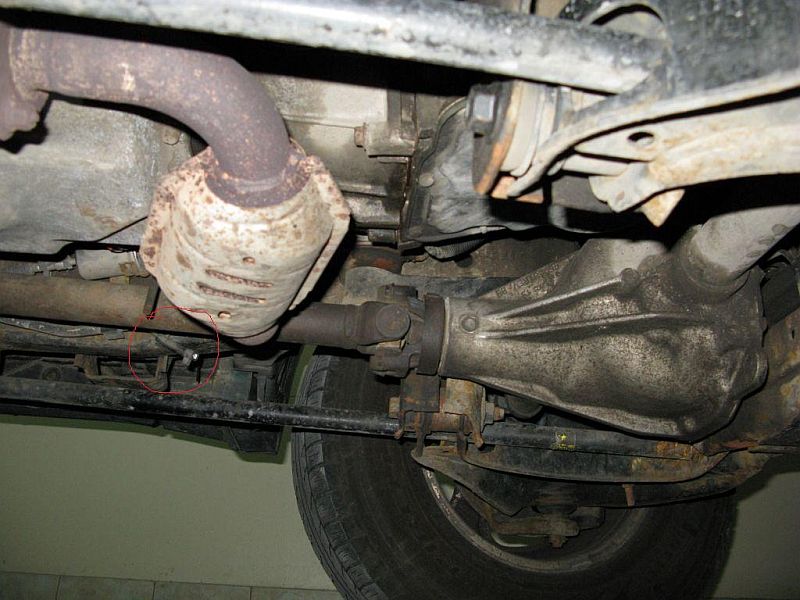

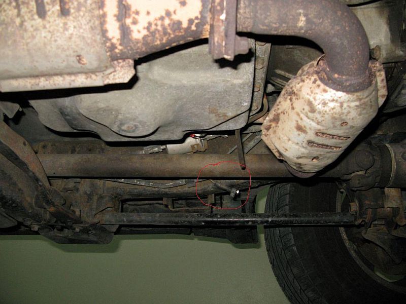

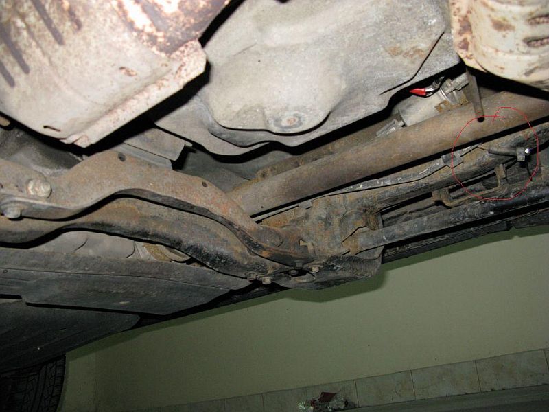

Witam
Jak na załączonych obrazkach mam zaślepiony jakiś przewód ciśnieniowy. Nie bardzo wiem do czego on służy. Na testerze wyszedł błąd napędu 4x4LOW (nie działa w tej chwili) dokładnie nie pamiętam ale chodziło o jakieś podciśnienie, czujnik czy coś takiego.
Może to ma związek.

Jeśli jest to koniec przewodu zaznaczonego strzałką ,to jest to przewód układu hamulcowego ,a to by oznaczało ,że hamulce masz tylko na przód .

Na moje oko, rurka na którą wskazuje zielona strzała to jest odpowietrznik skrzyni biegów.

Odpowietrzenie to to nie jest bo biegnie w podłużnicy do tyłu samochodu i dalej nie mogę zlokalizować bo nie mam kanału :sad: Nie jest to przewód hamulcowy tylko plastikowy wygląda na taki od spryskiwacza :-o Może tylny spryskiwacz ??? :-/

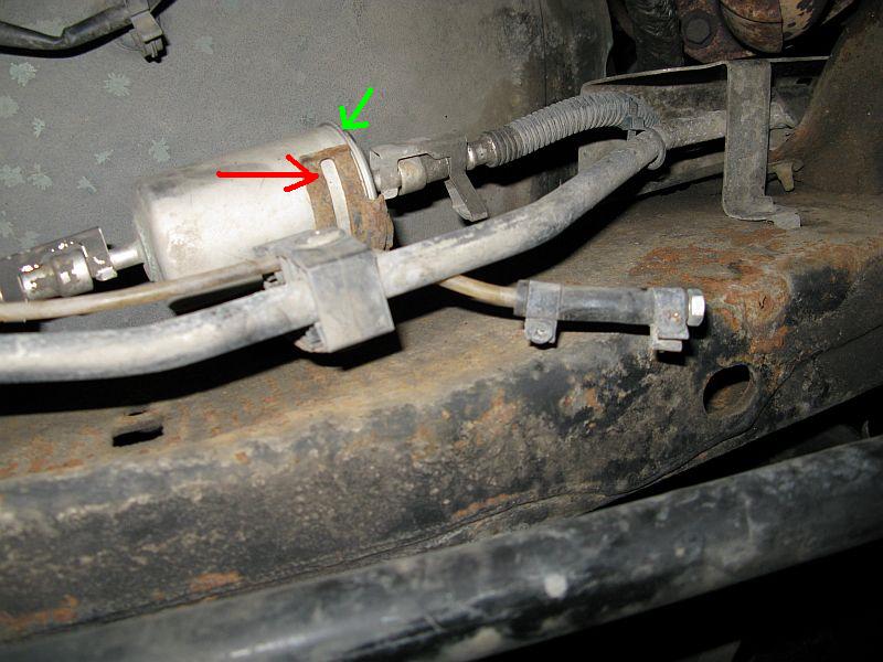

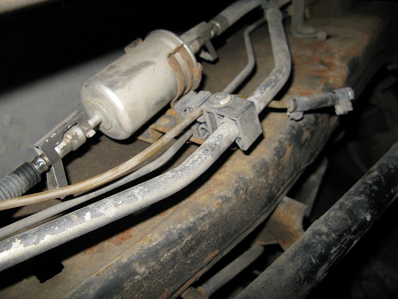

Tak na marginesie zdaje się, że masz źle filtr paliwa założony. Ta szczelina zaznaczona czerwoną strzałą powinna być na krawędzi filtra (strzałka zielona).
