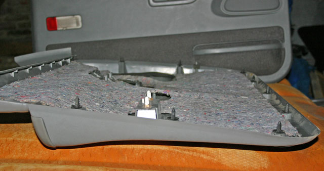

odkręcasz widoczne wkręty, a potem do góry, ot cała filozofia
achaaa... uważaj na klamkę :evil:

tapicerka jest wciśnięta na plastikowych bolcach, po prostu podważasz delikatnie

To najpierw podważać, żeby kołki puściły a potem łubudu do góry, czy od razu haratać w górę?
Próbowałem ale siedzi porządnie i nie chcę pourywać zaczepów jakowychś.
Re: Tapicerka drzwiowa - jak zdjąć
2007-12-06, 22:19
To najpierw podważać, żeby kołki puściły a potem łubudu do góry.....
Noooo
ale z tym łubudu uważaj :eek:
raczej delikatnie :-)
Ostatnio zmieniony 2007-12-06, 22:20 przez manius, łącznie zmieniany 1 raz.

Manius dobrze się odgryzłeś z tą sklerozą ,ale pamięć ci szybko wróciła ,nawet foty dałeś.Młodzi nie dokuczać starszym tylko prosić grzecznie o radę ,jasne.

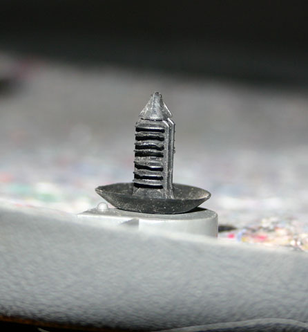

a jakby zaczepy puściły to można dokupić w sklepie moto za 80gr za sztukę
[ Dodano: 2007-12-06, 22:38 ]
polecam nie czarne, nie białe, ale czerwone :-P lepiej trzymają
2007-12-06, 22:56
No to musze takie kołeczki kupić, szwab tak motał, że połowa tylenj tapicerki sie nie trzyma i trzeszczy trocze - nie to żeby mi bardzo przeszkadzało :-D
2007-12-06, 23:04
łebki tych kołeczków są jak półkola, a lepsze będą 3/4 koła :)
