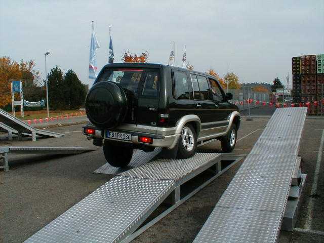

najlatwiej sprawdzisz wjezdzajac przednim kolem na jakas gorke
z tylu bedziesz mial wykrzyż , jedne tylne kolo schowa cie w nadkolu
i wtedy najlepiej zmiezyc odstep kolo-błotnik

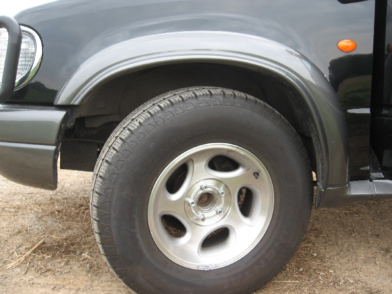

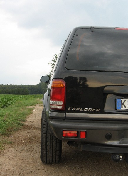

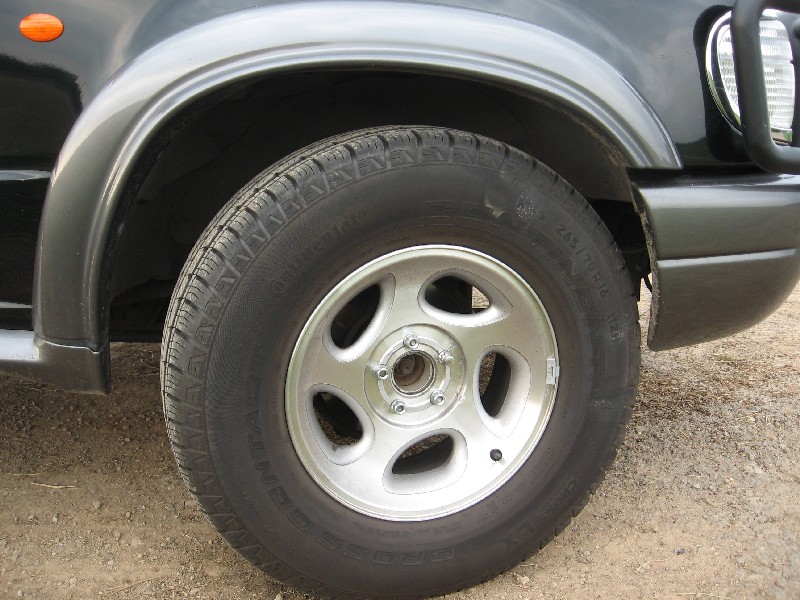

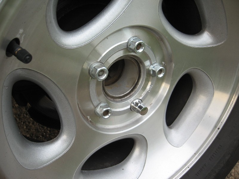

acha
ja mam opony 265/70 i dystanse tyl 50mm przod 40mm
i w tej konfiguracji mialem problemy,
musialem podniesc autko o ~5cm
i poprzycinac plastiki
manius (6).JPG (55.78 KiB) Przejrzano 4095 razy
manius (4).JPG (96.88 KiB) Przejrzano 4095 razy
manius (2).JPG (141.32 KiB) Przejrzano 4095 razy
manius (1).JPG (119.88 KiB) Przejrzano 4095 razy
