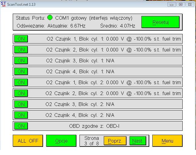

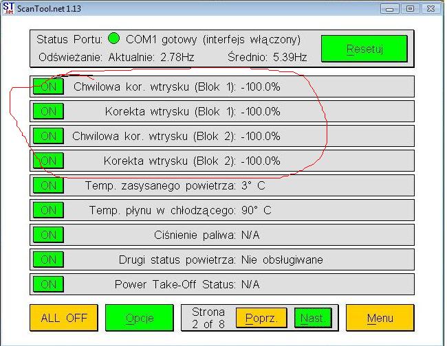

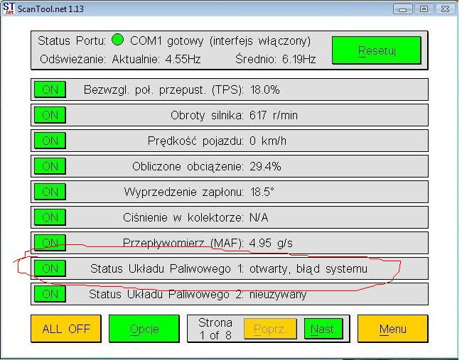

Podpiąłem samochód do komputera no i niestety, błedy p1131 i p1151 i tu jest problem bo mam nówki sondy tylko że uniwersalne, połączenia git bo dzisiaj sprawdzałem ale odczytu brak, czyżby uniwersalne jednak nie chciały działać.?
Jak bym mógł prosić o przejrzenie foto co jest dobrze a co źle np wskazania Maf no i zagłębienie się w problemie zaznaczonym na czerwono
