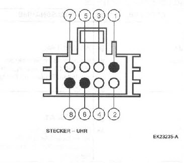

Witam serdecznie. Drodzy koledzy postanowiłem zmienić radio z orginału na 1 DIN i zakupiłem odpowiednią konsolę środkową z zegarkiem.
http://allegro.pl/konsola-srodkowa-zega ... 36616.html
i niedtety poległem na zegarku.
Wychodzi z niego pięć kabli / oczywiście uciętych/.
Czy ma ktoś pojęcie który jest do czego ?
Niestety nie udało mi się znaleść żadnego schematu.
Prszę o pomoc :-(

wtyczka zegara:
1. napięcie tablica
2. pin pod napięciem, kluczyk pozycja run
3. masa
4. wolny
5. wolny
6. wolny
7. cały czas pod napięciem
8. światło pozycyjne

to na pewno Ford 6000 tutaj masz wyprowadzenia:
http://elektron.pol.lublin.pl/users/djl ... emford.htm
