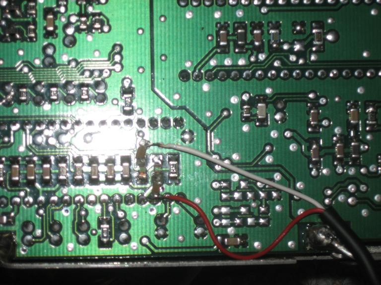

Re: wyjście AUX w radiach FORD
2011-04-21, 20:16
Ja się wpiąłem bezpośrednio pod przedwzmacniacz radia - zamiast fal długich-nie są mi potrzebne, przerobiłem zestaw słuchawkowy na zestaw głośnomówiący, zrobiłem gniazdo jack na radiu jak wpinam to wyłącza zestaw a włącza urządzenie które podpinam.
2011-04-21, 20:27
Nawet foto tego co trzeba zrobić na płytce znalazłem.
2011-04-21, 20:37
Adrian - szczegóły proszę :) tylko tak dla dummies :D
wiesz ale długie się mogą przydać - idzie rok 2012 :D i zagłada świata :D
Wtedy rozkręcę radio i w 10 min będę miał długie;) Zawsze możesz zrobić tak, że po wyciągnięciu jacka dalej będziesz miał długie.
Co do samej procedury to robiłem to tak, zrobiłem sobie podłączenie do radia w domu - miałem jakieś kabelki bo starym zestawie do telefonu po niemcu. Przygotowałem sobie słuchawkę do ucha na kabelku z oskórowanymi końcówkami. Rozebrałem radio, wzrokowo zlokalizowałem mniej więcej, gdzie są kondensatory w parach na płytce, odpaliłem radio i zacząłem przykładać sprawdzając pod które dokładnie muszę się podłączyć. Odlutowałem te kondensatory w zamian przylutowałem swoje kabelki. Wywaliłem magnetofon z radia i w miejsce klawiszy do przewijania wstawiłem gniazdo. Mikrofon od zestawu słuchawkowego wstawiłem w schowek.
Koszt jak poniosłem to gniazdo za 3zł w sklepie elektronicznym.
