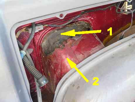

panowie obejrzyjcie foty tam nie ma co łatać, błotnik na zgrzewie mogiła, dookoła wlewu mogiła, od środka od strony bagażnika to nawet szkoda gadać. Więcej łat jak blachy zostanie. Dodatkowo za kloszem ten cały element też pruchno.

nieraz widzę właśnie tak pokiereszowane exy i zastanawiam się... no bo progi to już normalka, że się sypią i to we wszystkich rocznikach bez różnicy... ale widzę nie raz jedynki albo dwójki ze zżartym tylnym błotnikiem i to nie jest już tak oczywiste bo moja jedynka była w tym miejscu zdrowa jak rydz.
więc dlaczego akurat jest tak, że niektóre rdzewieją i to tak masakrycznie w tym miejscu? wada fabryczna?

Jankes, ja to bym nazwał wadą konstrukcyjną ;)
prawe nadkole w EX jest fajnie zrobione ponieważ plastik nadkola wewnętrznego pięknie zakrywa wszystko aż do końca błotnika i żaden syf się nie wbija we wnętrze.
Jeśli chodzi o lewą stronę to plastik kończy się zaraz za kołem i pozostaje wolna przestrzeń. Nic nie osłania wlewu paliwa od środka przed całym błotem i syfem, który leci tam z kół. Do tego błoto dostaje się pomiędzy plastikową osłonę wlewu i metalowy tunel, który jest tuż nad wlewem. Idealne warunki do zbierania wilgoci i hodowania rdzy.
nr 1 - to plastikowy tunel znajdujący się nad wlewem paliwa
nr 2 - to metalowy tunel znajdujący się tuż nad plastikowym
Szczelina pomiędzy nimi ma około 1cm. Parchy na zewnętrznej stronie błotnika powstają właśnie w tej strefie i na łączeniu metalowego kołnierza z blachą błotnika.
