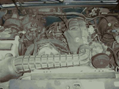

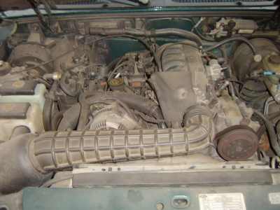

Jaki to silnik OHV czy SOHC ??
Re: OHV czy SOHC ???
2007-07-29, 18:59
to jest silnik ohv auto z roku 95-97
