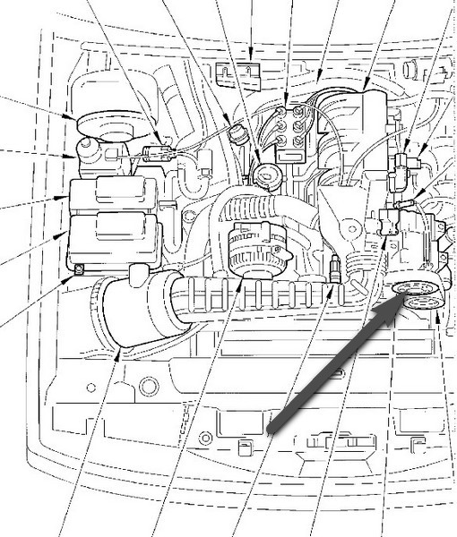

Przy sprawdzaniu olejow zauwazylem cos dziwnego (dziwne oczywiscie dla mnie).Mianowicie czesc pokazana na obrazku zalacza sie na jakies 2-3s w odstepach czasu ok 10 s.Co to takiego i czy dziala prawidlowo?Wiem...powinienem wiedziec,ale.....ciagle sie ucze. :oops:

hmm wg schematu to ci nie powiem bo nie mam pojecia :P
ale wg odstepow czasowych i czasu dzialania to wyglada na klime czy cyka przy zalaczaniu ?
aha pamietaj ze ona zalacza sie tez jak masz wlaczony nawiew (nie tylko AC).

No tak cyka,ale czemu to dziala jak mam wylaczona klime,jezeli to jest to co mowisz?

To coś....czyli sprężarka klimy działa też wtedy jeśli A/C jest wyłączone a puszczony jest nawiew wyłącznie na przednią szybe, poprostu tak to jest skonstruowane.
Natomiast załanczanie takie ...jak opisujesz czyli przerywane następuje też w przypadku kiedy A/C jestr włączone ale nie ma w układzie dość dużego cisnienia gazu.

kompresor klimy powinien się załączać na 3-5 sekund co 0,5 minuty.jak załącza się częściej to klimatyzacja nie jest w pełni wydajna (najczęściej z powodu za małego ciśnienia gazu w instalacji)

nie bój... to tak ma. Przełącz nawiew na nogi i nie będzie sią włączać ale zaczną ci szyby parować... system używa klimy do odprowadzenia wilgoci z wnętrza nawet w zimie. Stare, dobre czasy kiedy okna trzeba było lekko uchylać żeby szyby nie parowały.
klimatyzacja nie działa tylko w dwóch położeniach, nawiew na same nogi, lub nawiew na same kratki. w każdej innej pozycji klimatyzacja, działa. To znaczy możesz słyszeć cykanie, ale sprzęgiełko nie powinno włączać kompresora przy temperaturze poniżej 5-6 stopni celsjusza na plusie. musisz spojrzeć czy wewnętrzna częśc koła pasowego od kompresora się obraca, nie powinna przy tej temperaturze. A jak się ociepli to powinna się przez cykanie załączać, a potem odłączać. Jeśli latem nie kręci to jest mało gazu ( niskie ciśnienie)
Klimatyzacja ma właśnie dwa zabezpieczenia aby nie uwalić kompresora. Jedno to na niskie temperatury, a drugie na niskie ciśnienie :-P gazu :)

Potwierdzam u mnie tez cyka i to nawet głosno tak , ze jak ktoś stoi obok to zwróci na to uwagę .

No stresss Panowie!
Tak ma być...
Ma to dwojakie znaczenie i zadanie..
Pierwsze to tak jak przedmówca napisał (czy "przedpisarz" powiedział ;-) ) osuszenie powietrza, a druga to taka, że jak się długo nie używa klimatyzacji i kompresor się nie obraca może ulec uszkodzeniu ... Więc od czasu do czasu nawet jak nawiew jest w pozycji "0" to obróci co jakiś czas kompresorem co by szlak go nie trafił... (ale oczywiście jeśli nawiew nie jest ustawiony na nogi czy na deskę).
Ale to mądra hamerykańska technika zaczęła tak funkcjonować bo co by nie mówić hamerykanie maja największe i najdłuższe doświadczenie z klimatyzacjami wew autach...
Reasumując jak jest sprawna klima to tak ma być!
dokładnie i tak powinno być w każdym aucie, coby ludzie na klimę nie narzekali, bo nie w każdym warsztacie powiedzą coby choć raz w miesiącu załączyć klimę na 15 min.
a chodzi głównie o smarowanie i szczelność układu :), smarowanie i nawilżanie uszczelek odbywa się za pomocą oleju, który to jest dodawany do czynnika chłodzącego. więc klima musi pracować, nie oszczędzać jej, bo to w brew pozorom szkodzi a nie pomaga :-P

Zauważyłem wczoraj,że nie włącza się sprzęgiełko spreżarki klimatyzacji niezależnie od położenia przełącznika nawiewu -w żadnym połozeniu nie działa- co moze byc przyczyna prosze o sugestie.Czy ten obwód zabezpieczony jest bezpiecznikiem .jeżeli tak to którym.

sprzęgiełko nie powinno sie włączać przy temperaturach ponizej 5-6 stopni na plusie, grozi zamarznięciem układu. jest to standardowe zabezpieczenie. Jeśli słyszysz pukanie przekażnika załączającego jest wszystko ok. jak jest tylko cisza to może być oznaka niskiego ciśnienia gazu lub całkowitego braku :-P

Dzieki chłopie ,kamien spadł mi z serca,ze mojej kruszynie nic nie dolega.

hmm wyczytalem ze sprzegielko od sprężarki jednak nie powinno sie zapinac o tej porze roku :-) ale u mnie nie slychac teraz pykania nawet a jak bylo cieplej to pykalo i wlaczala sie spezarka i chlodzilo :-/ Jak sprawdzic w takim razie czy dziala teraz klima ? bo jak zrobie na zimne powietrze to oczywiste ze bedzie zimnym przeciez dmuchac jak tak zimno na dworze ;-)
