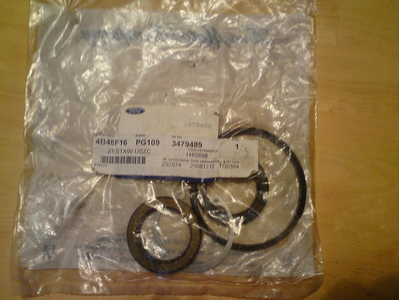

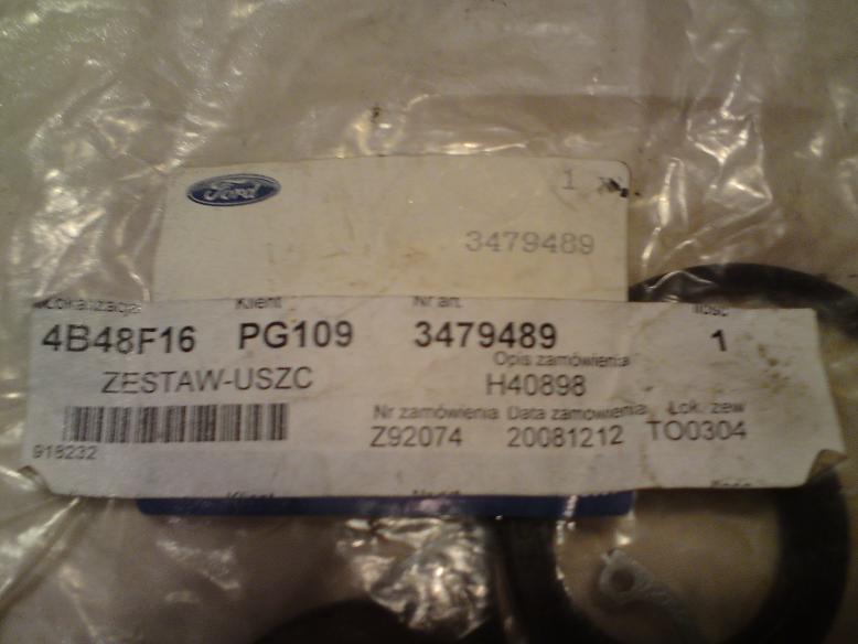

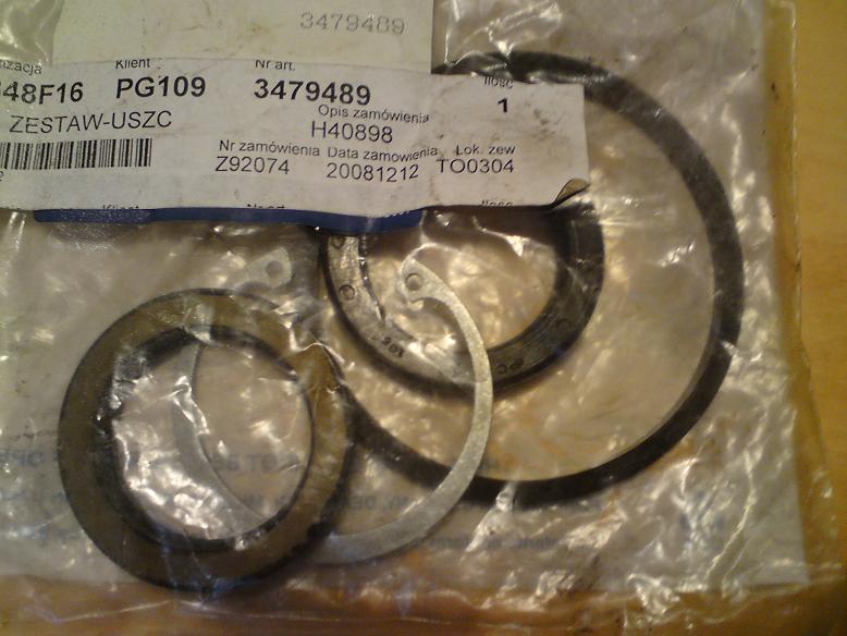

jest to specjalny uszczelniacz ciśnieniowy dostępny w aso Ford`a za jakieś 120zyla :-P
i taki polecam ;-) przerabiałem inne ale to pełna lipa i szkoda czasu
Re: Cieknące wspomaganie
2011-06-09, 21:02

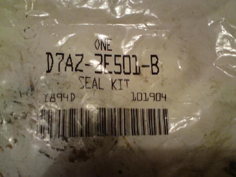

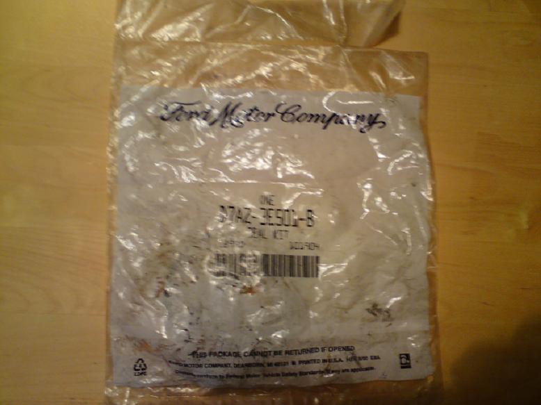

Ja miałem montowane coś takiego.....
