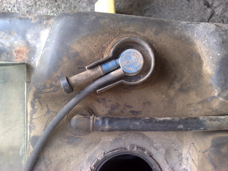

czy tu na tych przewodach?
oringi na tych wezach? tutaj sa urwane bo to stara pompa...

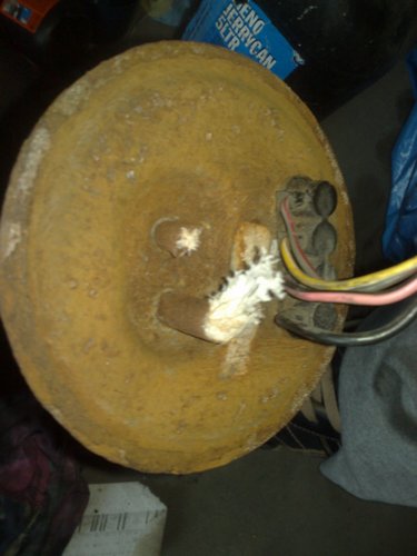

czy przez tą zakretke na drugim zdjeciu moze wyrzucac paliwo?

Na pierwszym zdjęciu widzę szczątkowe fragmenty metalowych przewodów (jak to miałeś połączone?) może tu należy szukać przecieku?
miki666
Re: cieknacy Bak...
2011-07-14, 09:21
tak bo to stary bak przy tym co jest zalozony wszystko jest ok... na bak zalozony jak bedzie podciekac to zrobie jak kolega wyzej zsune bak i bede patrzec gdzie cieknie:-)) dzieki:-))
