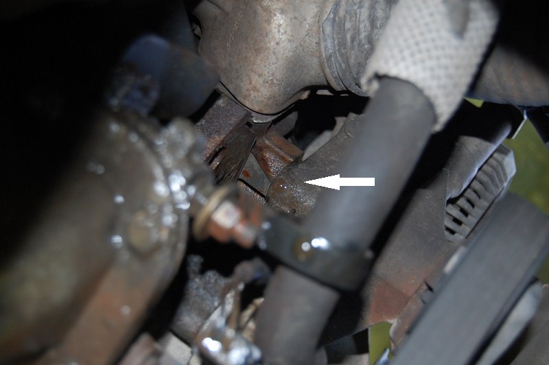

Może na fotkach będzie lepiej uwidoczniony wyciek.
Przy zapalonym silniku cieknie bardziej.
tu cieknie
DSC_0131 wyciek.jpg (108.98 KiB) Przejrzano 5766 razy

Zfotki wynika że to uszczelka pod głowica albo co gorsze sama głowica

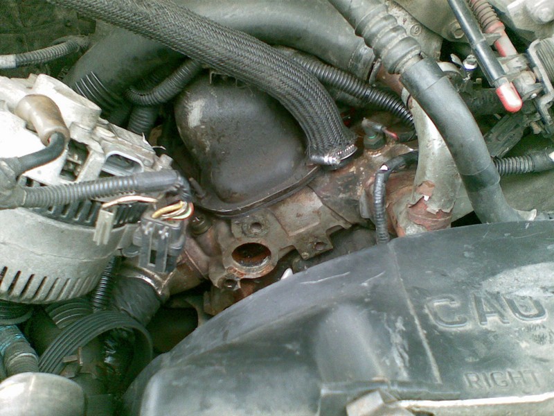

Witam ponownie wracam do tematu wycieku płynu. Zagadka rozwiązana wyciek spowodowany był perforacją korka (zaślepki) płaszcza wodnego głowicy a to za przyczyną daleko posuniętej korozji. (ruda zżera nasze silniki)
foto poniżej.
atosal
Posty: 326
Lokalizacja: Rzeszów
Re: Wyciek płynu chłodzącego.
2011-07-15, 21:23
Zaślepkę musiałem dorabiać koszt 20 pln.
Średnica korka 38,25mm w handlu znalazłem 37mm w serwisie forda znaleźli zaślepki na zamówienie ale podejżewam, że do europejskiej wersji w wymiarze 39,9mm w cenie 8pln.
Przy okazji jak silnik jest na wieszchu pasowałoby wymienić wszystkie korki w bloku i w głowicach.
