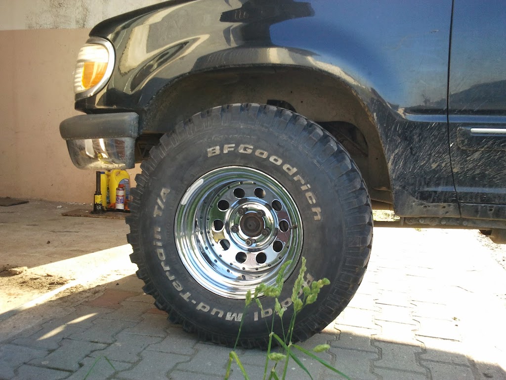

Makariusz
Posty: 51
Rejestracja: 2011-01-24, 21:20
Lokalizacja: Wrocław
Re: Gdzie szukac tanie dobre felgi zamiast dystansów?
2011-09-03, 14:20
Mam stalusy z ET -25 i wystają na tyle, żeby się idealnie zmieścić w plastikowych nadkolach :)
A co do pasa transmisyjnego, to według znajomego diagnosty nie załatwia on sprawy, bo nie jest stałą częścią auta. Czy coś takiego ;)
On by przegląd dał, jeśli nie wystawałoby za bardzo, ale niebieskim czy innym, chcącym się przyczepić, może nie wystarczyć.
