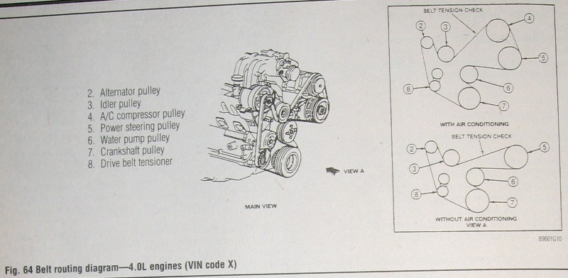

tam jest przecież automatyczny napinacz więc nie da się założyć za mocno
sprawdź czy na pewno masz dobrze założony pasek (bo da się założyć źle wiem bo sam tak miałem jak mojego kupiłem) a jak dobrze jest założony to niestety pompa wspomagania zaniemogła
ale skoro wyje i chodzi "na raty" to już i tak niedługo czeka cię wymiana
pasek OHV
Obraz 120.jpg (101.35 KiB) Przejrzano 3736 razy
