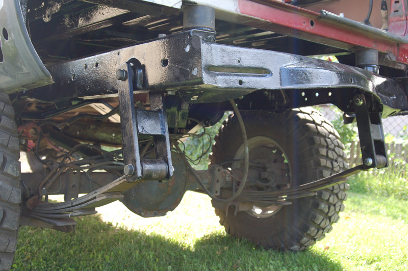

Rozdzielanie poduszek było przy okazji zdejmowania ich z ramy - w przypadku bodyliftu nie ma takiej potrzeby - kołki wkłada się między poduszki a budę. Jedynym problemem mogą być śruby ale jeśli odpowiednio wcześniej potraktujesz je wd40 to jakoś pójdzie. Przy okazji warto od razu zaopatrzyć się w komplet nowych śrub - po pierwsze stare są już pewnie nadgryzione rudą, po drugie będą potrzebne ciut dłuższe w zależności od wielkości liftu.
Przy 2" nie ma żadnych problemów - pozostaje tylko wsadzić kołki, pokombinować ze zderzakami, obniżyć osłonę od wiatraka wiskozy i "zluzować" rurki od przewodów hamulcowych żeby nie ciągnęła ich buda w górę. W zasadzie tyle.
Myślę, że bez problemów możesz ogarnąć temat pod blokiem w weekend - w sobotę jedna strona, w niedzielę druga :)
Kołki można dorobić z ertalenu czyli polibuszy jak chłopaki z forum - jest zakład gdzieś w wawie czy pod który ma wszelkie możliwe :) średnice wałków które potną Ci na wskazany wymiar.
W załączeniu masz fotkę z kołkami pod budą i poduszkami dopiero pod kołkami :)
I to tyle :)

A funkcja szukaj, ja wszystko znalazłem na forum, łącznie z wymiarami :-P Ogólnie prosta sprawa ten lift trochę się męczyłem ze śrubami z przodu, a reszta poszła bez problemu, zderzak z przodu przestawiłem tyle że teraz jest na 2 śrubach, z tyłu może kiedyś jak będzie czas;)
Zdjęcie poglądowe rzęchów:
