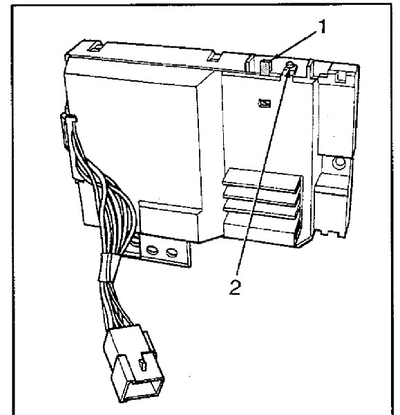

Ostatnio (gdy najbardziej potrzebny :cry: ) w I pojawił mi się podobny problem. Przed mrozami 4x4 i low działało.
Teraz brak reakcji na wciśnięcie przycisku. Napisy na przyciskach delikatnie są podświetlone, przy stacyjne na run na chwilę te okrągłe diody obok przycisków delikatnie mrygną. Wyciągnąłem również ten przycisk, wtyczka na nim ok.
Bezpiecznik nr 9 ok, wtyczka przy shift motorku przeczyszczona, była ok.
Test poniżej dał mi do zastanowienia - mianowicie w żadnym przypadku nie pali się czerwona dioda na module, ani gdy silnik chodzi, ani na run, ani przy wciskaniu resetu.
Czy to moduł padł czy coś w shifcie czy jeszcze gdzieś?
Pomóżcie proszę ;)
zrób jeszcze test sterownika 4x4
znajdziesz go w bagażniku z lewej pod tapicerka
odepnij obydwie wtyczki 5pol i 8pol
kluczyk na RUN
przyciśnij (1)
jeśli lampka(2) miga (~ 1/sek) to wszystko jest OK
jeśli stale się świeci to niestety ale moduł jest uwalony :-/
4x4 test.jpg (60.54 KiB) Przejrzano 6683 razy

U mnie był problem z shiftem. Rozkręciłem, ruszyłem stojanem i zatrybił. U mnie po topieniu dostało sie tam wody i trochę go przyłapało. Modół też sprawdzałem. U mnie paliła sie lampka przy wciśnięciu i mrygała dość szybko kilka razy.
Robiłes dokłądnie z procedurą? Jeżeli tak to sprawdź czy masz tam w ogóle prąd na kostce. jeżeli prąd jest a lampka mimo to nie zamiga, to pewnie będzie coś z samym modułem. U mnie był jeszcze problem w wiązce tej pod listwą po stronie pasażera, tam jest rynienka taka i jak tam sie dostanie woda to może narozrabiać...
Ewentualnie samego shifta sprawdź. Odkreć go i przełanczaj przełącznikiem a druga osoba niech patrzy czy reaguje..

No właśnie u mnie wcale się ta dioda nie pali. Ta wiązka idzie po stronie kierowcy rozumiem?
Czy przestawiony shift może powodować brak napięcia na module?

Panowie nie pisząc nowego tematu dołączam się do pytania gdyż u mnie również kontrolka nie mruga po próbie testu modułu.
Po wciśnięciu guzika 4x4 słychać pstryknięcie, cyknięcie w module ale nic się nie zapala, a po wciśnięciu guzika od low nic się nie dzieje.
