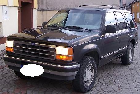

Hmmm....a przypadkiem nie jest to fordzik z odpiętym przednim napędem? Pokaż fotkę,bo coś mi się wydaje,że znam to auto.

Re: Sprzeglo do EX1, simeringi silnika, pompa wody
2011-11-19, 00:33
Załączam fotkę.
Ale wciąż liczę na Waszą pomoc przy zakupie tych części.

Poza tym po numerze VIN jest to 2WD.
2011-11-20, 11:59
Nie,to nie ten co myślałem...ładny,szkoda,że ma 2wd.
