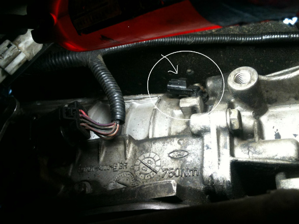

P0720,"Obwód wyjściowy prędkości silnika - usterka" błąd pojawia po zamontowani skrzyni.
skrzynia była remontowana (w ramach gwarancji)po ruszeniu zaczyna mrugać OD. mechanik mówi ze to możne być wina styku na kostce.
moje pytanie jeśli to nie kostka ewentualna wymiana tego czujnika wiąże się ze demontażem skrzyni??

dziś wymieniałem aku jakiś czas był wyłączony po ruszeni ponownie mruga wiec coś musi być
gdzie się znajduje ten czujnik wie ktoś możne ?

Na końcu skrzyni :

mastan, super fotka :-) czyli demontaz skrzyni nie wchodzi w grę :) rozumiem :-)
