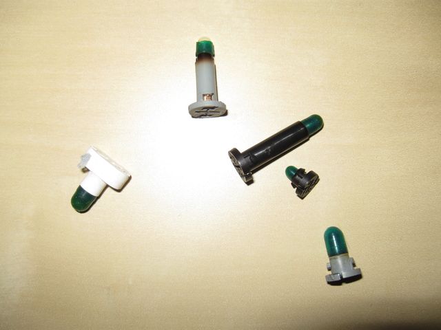

Re: Żaróweczki do przycisków pod EX1, EX2
2011-12-27, 23:53
To z zielonym to są zwykłe żaróweczki ubrane w małe zielone prezerwatywki :-D
Ja robiłem teraz wszystko na biało więc je obcinałem.
Niektóre żaróweczki da się przylutować do ścieżek jak nie ma innego wyjścia.
Wszystko porobiłem używając dwóch typów żaróweczek.
Nie zrobiłem tylko na drzwiach, oraz podświetlenia włącznika świateł - tam zapewne idzie ta dłuuuga.
Jak nic innego nie wymyślę to wstawię diodę (ona ma długie zgrabne nóżki ) i zapewne może się uda wstawić w tą długą gumową tulejkę. ( przy diodach trzeba tylko uważać na polaryzację, a ściemnianie powinno działać.
I jeszcze jedni - jak diody się zmatuje np. papierkiem 400 -600, to dają fajnie rozproszone światło.
Można też pobawić się w zrobienie ich na kształt stożka.
Wadą jest to że mają inną moc i siłę światła niż żaróweczki i się wyróżniają świecąc z innym natężeniem.
