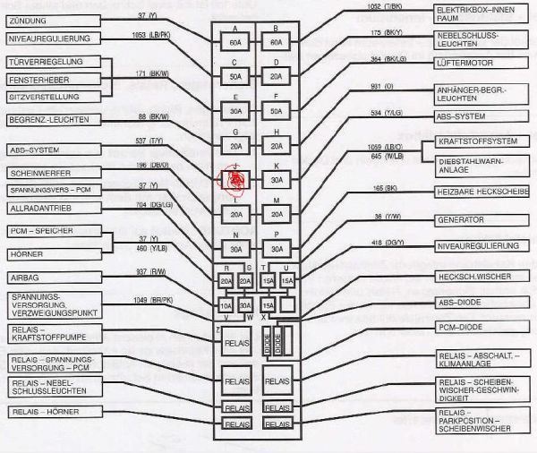

To byłoby super! Żebym tylko wiedział który to bezpiecznik :)

zaznaczony na czerwono, w skrzynce pod maską
bez tytułu.JPG (77.75 KiB) Przejrzano 7219 razy

U mnie jest pod nr 14.W puszce przy drzwiach kierowcy. Jak wyciągniesz właściwy to odrazu kontrolka ABSu się zapali i zgaśnie jak wsuniesz z powrotem :mrgreen:
w sumie racja łatwiej wyjąć 14 w kabinie. :)

Nr 14 poszedł OUT, tak jak i stres podczas hamowania ;)
Zapaliła się kontrolka ABS, który teraz nie działa więc problem znikł! Co ciekawe to wyciągnięcie tego bezpiecznika wyłączyło mi też prędkościomierz :-o Ale to nie jest problem.
