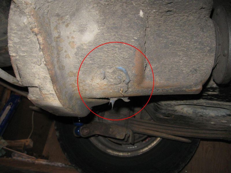

Wymianiałem ostatnio amortyzatory i przy okazji pod tylnym mostem znalazłem coś na kształt "gumy". Trochę mnie to zaniepokoiło bo nie wiem co to jest. Czy to ma być coś takiego w tym miejscu czy to jakieś uszczelnienia zrobione przez poprzedniego właściciela...?

umyj i zobaczysz, być może jakś doróbka śruby do spuszczania oleju, generalnie nic tam nie powinno być .

Zastanawia mnie fakt że to jest po obu stronach.
A możliwe by było że to jakieś uszczelnienie np. jakchś tam dziurek na wylot do środka mostu?

Jak mrozy odpuszczą i będzie te kilka kresek powyżej 0 to spróbuje spuścić olej przez tą tylną pokrywę na moście i może od środka wyjaśni się co to za "guma".
