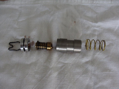

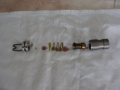

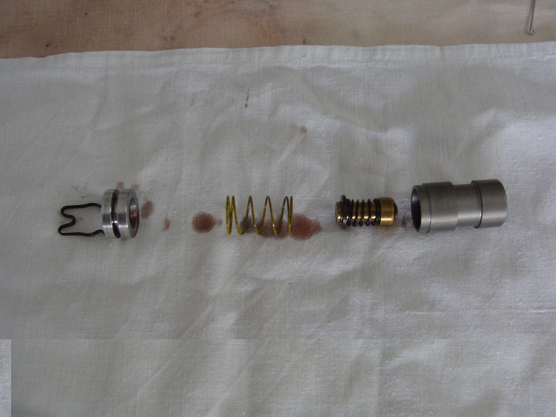

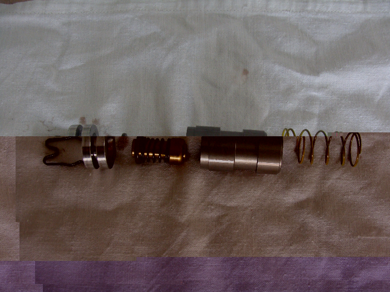

					Dla potomnych: jeśli ktoś zdejmuje płytę sterującą , to zaleca się "myk" ze sprężyną termozaworu. Eliminuje to mały obieg oleju i ewentualne zacięcie zaworu , co może spowodować "ugotowanie" skrzyni bez żadnych objawów. Po wpisaniu w google thermo valve 5r55w w zdjęciach mamy wszystko wyjaśnione. Pozdro.
