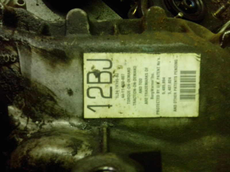

bylem dzis u mechanika i sprawa wyglada nastepujaco:
wbrew temu co podal mi katalog wg naklejki (jezeli dobrze ja rozszyfrowuje) mam t-case bw 4411.
Co do łańcucha to zwracam honor - faktycznie stopień wyciagnięcia jest już nie dopuszczalny.
Pozostaje kwestia tarczek, są już zajechane i teraz pytanie , gdzie takowe można dostać?
teoretycznie te:
http://www.americanpowertrainwarehouse. ... kia-mazda/
powinny pasować, ale czy na pewno?
ponadto znalazlem jeszcze taki tekst:
http://www.rsgear.com/articles/2008_05.pdf
i generalnie wynika z tego ,że bw 4411 to jest zwykła rozojówka 4405, więc jak domniemam tarczki powinny pasować z 4405? a ich jest pełno w różnych sklepach. (co do americanpowertrainwarehouse w necie jest mnóstwo bardzo złych opinii o nich...)

dzieki :)
juz dzis za wczasu sie z nimi skontaktowalem i zamowiłem tarczki i lancuch. nie mieli co prawda uszczelek ale te zamowiłem sobie z innymi gratami z rockauto. w koncu wydaje sie ze bede mial wszystko ogarniete w explo. :)
