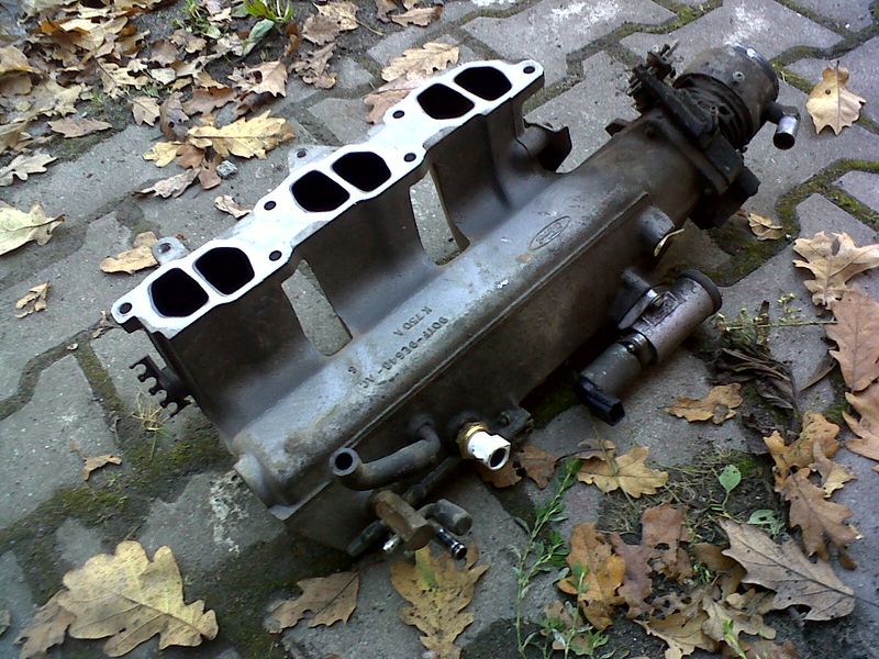

w końcu się zabrałem za uszczelnienie góry silnika :-)
spierdzielał płyn chłodniczy i nie równo pracował silnik :-/
kilka fotek poglądowych krok pierwszy rozkładanie...

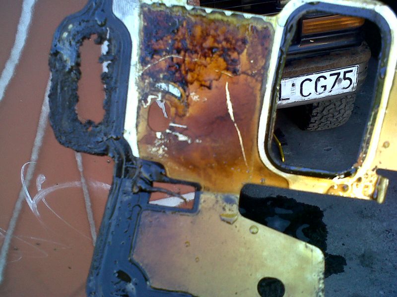

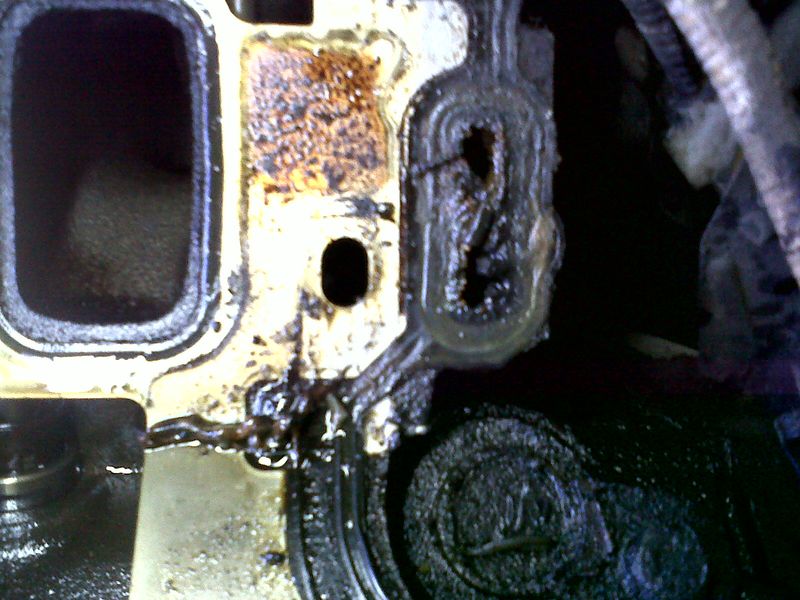

uszczelka tak zwanej V-ałki i kanały wodne które najczęściej są uszkodzone (cztery kanały wodne umieszczone na rogach całej uszczelki)

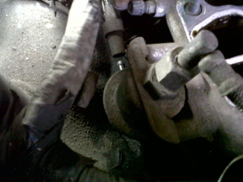

zawór ciśnienia listwy wtryskowej, tutaj zdjęcia połączenia i bardzo luźnej gumki (warto zastosować jakieś tyrtytkowanie)

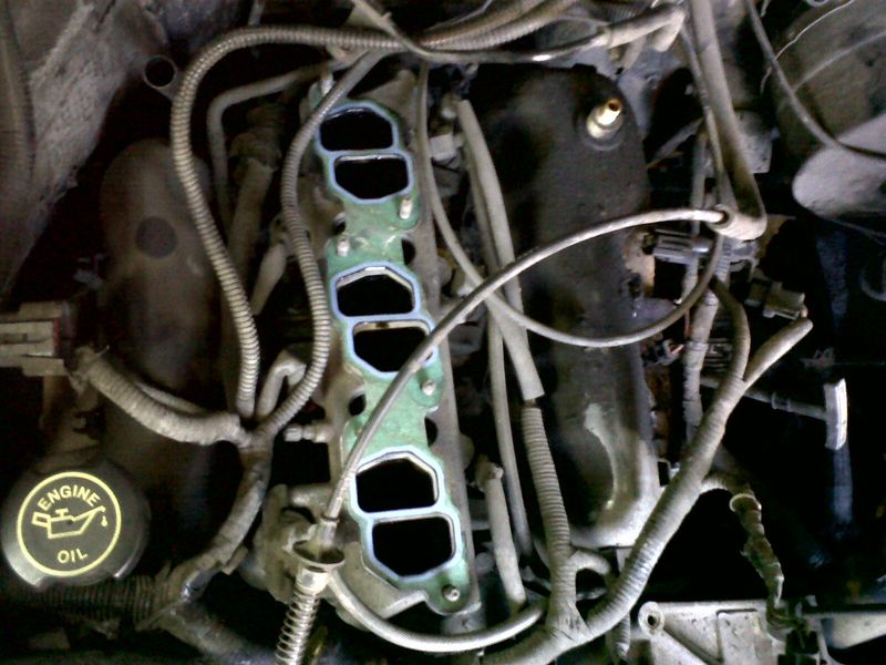

po zdjęciu kolektora ss i widok na pokrywy zaworów które trzeba odkręcić żeby się dostać dalej ( nasadka 10)

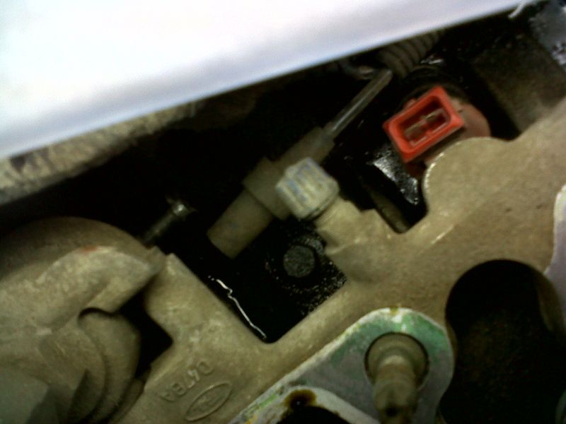

zdjęty dolot powietrza i zdjęcie od dołu< widać na ilu śrubach się trzyma (nasadka 13)

a przepraszam skąd się wziął ten syf w ukł.chłodzenia?
no i dlaczego masz tablicę rejestracyjną w środku silnika :-P :?:
Re: uszczelki GaDziny top kolektor
2013-10-21, 19:24
całe takie glutowisko w kanałach wodnych to chyba ciągłe mieszanie różnych płynów G11 z g12
a najbardziej to uszczelniacz dolany do układu :-| najgorsze g...o jakie można wlać
