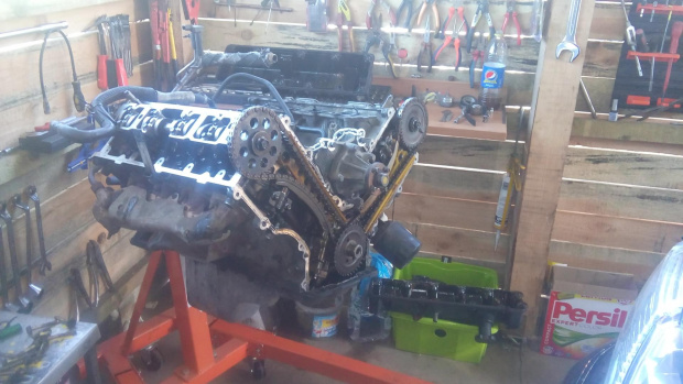

silnik ląduje na stojaku i pierwsze oględziny:

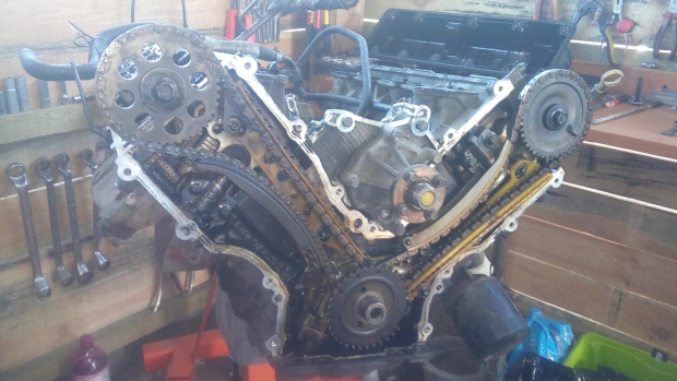

Na zdjęciach widać że auto miało robiony rozrząd fabryczne ślizgi miały kolor brązowy jak w SOHC, w tym przypadku są żółte, na bloku silnika po umyciu benzyną widać że łańcuch lewej głowicy kiedyś wykonał ślizg po grodzi.
Co ciekawego w kwestii rozrządu ? Otóż miły i przyjemny jak dalej zobaczycie na postach napinacze ślizgów wyposażone są samo regulator który po zdjęciu fabrycznej zawleczki dociska łańcuch i sprawia że pracuje on w mniejszym zakresie zanim pojawi się właściwe ciśnienie (chociaż i tak kiedyś pierdyknął :mrgreen: )
Od razu rzuciła mi się w oczy nieprawidłowa praca lewego (lewy do pracy był) to znaczy był miękki, napinacza nawet bez oleju nie powinno się zcisnąć w palcach, prawy trzymał jak kamień a lewy... jak to lewy..

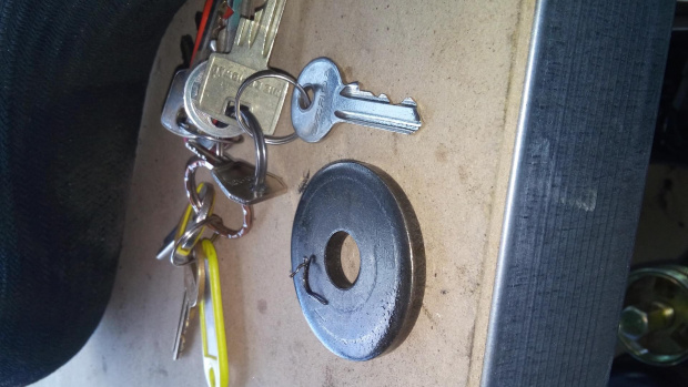

przed odwróceniem silnika do góry nogami demontaż miski olejowej a tam? kosz niespodzianek:
faworyt:
pani podkładka pływała sobie w misce :mrgreen: klucze pomagają zrozumieć rozmiar...

ze zdjęciem rozrządu nie ma problemu dolne koła zębate są tylko wysunięte na wał wystarczy spiąć opaskami łańcuchy na kółku po czym odkręcić koła zębate wałków ja umyłem je pod ciśnieniem benzyną po czym markerem zamalowałem pozycję zębatki i po jednym ogniwie na każdym łańcuchu po czym też spiąłem opaskami i tak odłożyłem.
po zdjęciu głowic nie było żadnych fajerwerków poza jedną ze szpilek która myła cała w brązowokremowym szlamie aż po sam dół.
zabawa zaczęła się dopiero po zdjęciu napinaczy rozrządu...
zarówno na głowicy jak i na napinaczach znajdują się rysy, nie mogę zrozumieć ich powstanie poza chyba tym że mechanik nie lubił poprzedniego właściciela, nie są to jakieś symetryczne nacięcia tylko ślady jakby walnięcia czymś i to zarówno w napinacz jaki głowicę? Macie pomysł co to może być? tak czy inaczej ciśnienie oleju musiału to spieprzać nie miłosiernie aha jeszcze jedno pytanie a gdzie podziały się uszczelki?
o te? Obrazek
