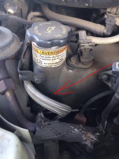

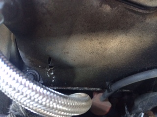

Witam dzisiaj odpalam autko i po momencie słysze niepokojące stukanie ...podnosze maske i taki widok...Czy to łańcuch taką dziure zrobił ..można go jakoś napiąć? i co z tą dziure???

ciekawy sposob żeby się dowiedzieć że łańcuch sie rozciągnął ? nie slyszałeś żę ci rożrząd dzwoni ? :roll:

No był robiony jakies 10.000 temu i nic nie było słychać.... Dziwna sprawa... Można spawać?

2015-05-09, 13:40
znajomy widok, ostatnio taki widziałem w Kościanie naprawiałem exa wyjazdowo ale z tego co pamiętam gość kupił poprostu nową pokrywę :mrgreen: , jak przód zrobił dziurę w pokrywie to nie ma tragedii jak tył to już kaplica, trza wymienić ślizgi i łańcuch doraźnie albo cały rozrząd zrobić

2015-05-09, 13:45
Jak dla mnie pokrywka to najmniejsze zmartwienie. Trzeba sprawdzić co tam się stało, ja przy sohc w sumie nigdy nie dłubałem, ale coś nieźle musiało się tam rozwalić skoro aż przetarło pokrywkę. Napinacz, ślizgi i łańcuch do sprawdzenia.
EDIT: ech te wolne internety ale z Borisem się zgadzamy :P

2015-05-09, 14:35
To może ku przestrodze pochwal się co to za rozrząd został tam zamontowany :-/
Że po 100tyś km się znowu sypią to już słyszałem ale po 10 tyś. :?: masakr :shock:

2015-05-09, 14:40
sypią się sypią bo nikt pompy oleju nie wymienia, nie przegląda panewek itp itd, w zeszłym roku to był masowy wysyp takich kwiatków, a rozrząd to albo DNJ albo Cloyes

2015-05-09, 16:50
Rozrzad z olkusza usa auto parts .. Dam rade to " w domowych warunkach" rozebrac czy warsztat.. A jesli warsztat to gdzie to we Wrocławiu udźwigną???
