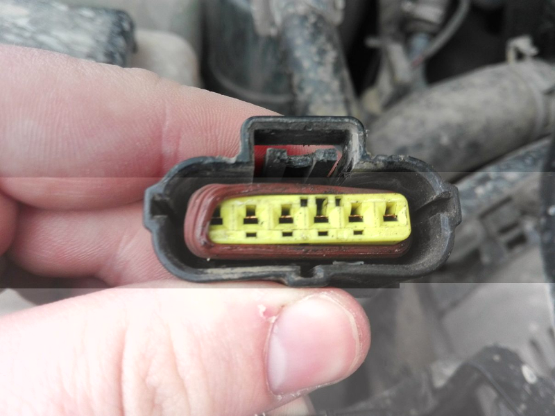

Witam, mam pewien problem z wyborem przepływomierza do mojego Explorera. Auto nie ma wystarczającej mocy, gaśnie przy ruszaniu i nie trzyma obrotów. Mechanik stwierdził, że to przepływomierz więc zabieram się za kupno. I tutaj pojawia się problem, oznaczenia w moim explorerze to XF2F-13B579-AA. Takie jak w Mavericku 3.0, na 6 pinów. Czy to możliwe żeby było to dobrze do tego modelu? Jest to wersja amerykańska, a autem poruszam się po Gruzji i tam zostało zakupione. Więc bardzo możliwe, że jest to jakaś przeróbka gruzińskiego magika. Proszę o odpowiedzi, czy zakupić przepływkę taką jaka jest, czy jest to jakiś wymysł i powinienem kupić inną. Pozdrawiam

silnik SOHC?
