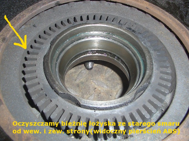

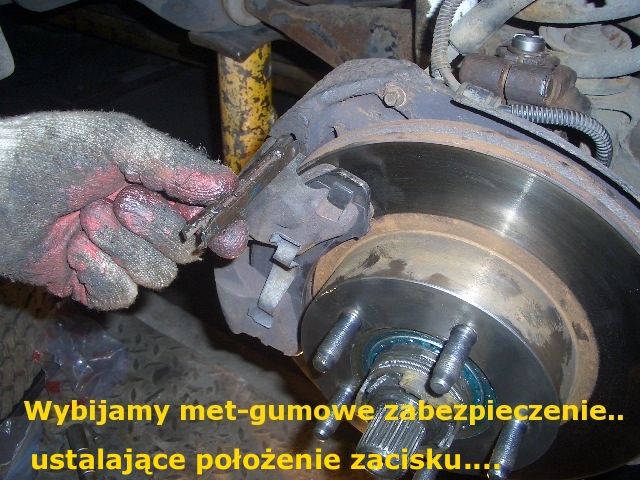

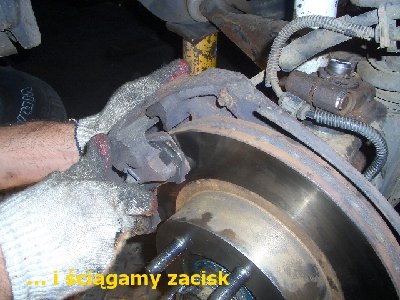

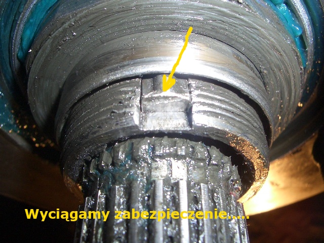

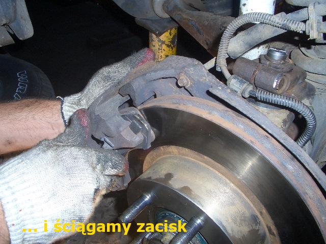

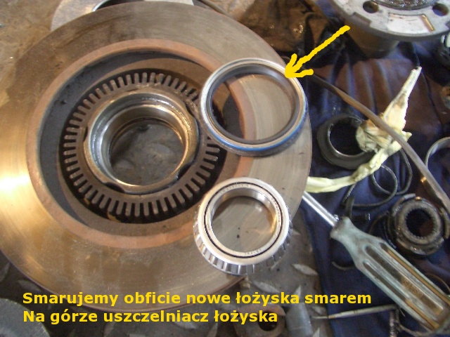

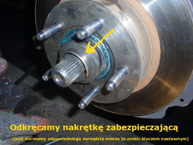

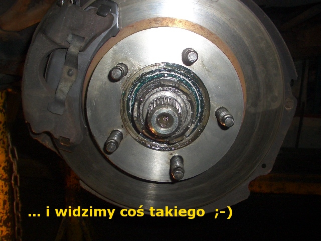

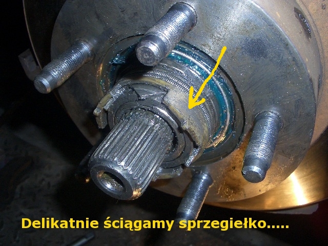

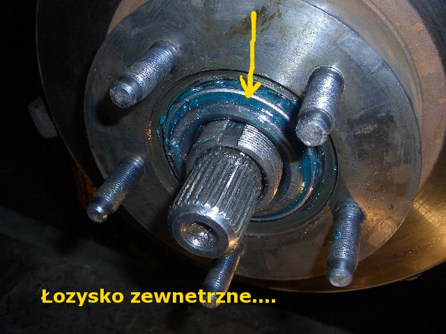

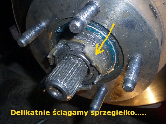

Zgodnie z zasadą 1 obraz za 1000 słów, postanowiłem wcielić czyn w życie.....
Oczywiście temat został potraktowany skrótowo, bo uważam ,że każdy(da) explorator(orka) podstawową wiedzę posiada.Dotyczy to również zasad bezpieczeństwa(chodzi mi głównie o wszelkiego rodzaju podnośniki, których używamy, aby unieść naszego stwora)
Tyle tytułem wstępu i zaczynamy temat : Wymiana łożyska- przód

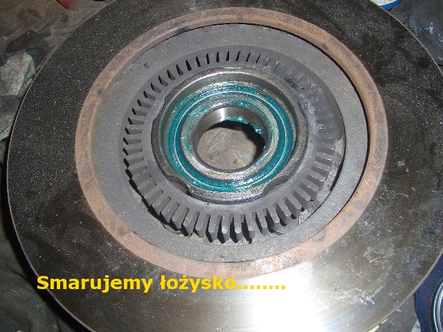

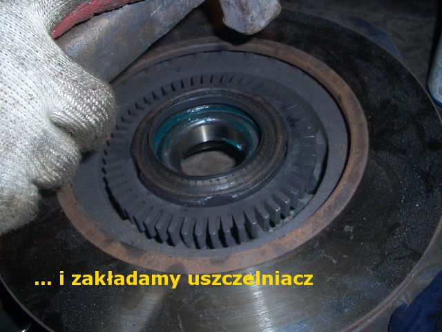

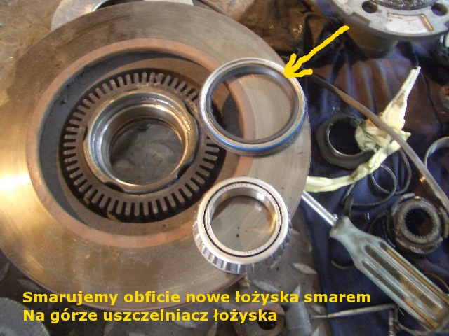

Trzeba sobie skompletować: łożyska,uszczelniacz ,smar do łożysk ,klucze nasadowe etc.
Jeśli chodzi o łożyska i uszczelniacz- nemrod i chevidan podawał namiary...i jest na forum
Jeśli ktoś ma problemy z pamięcią niech sobie wydrukuje obrazki które zapodał chevidan np. http://www.explorerclubpolska.com/forum ... c.php?t=65

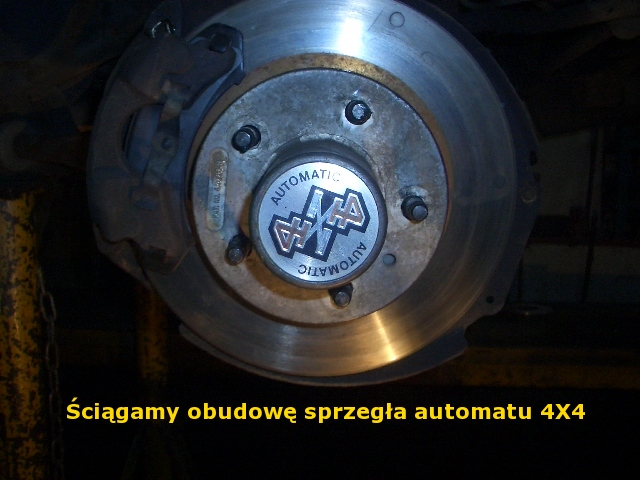

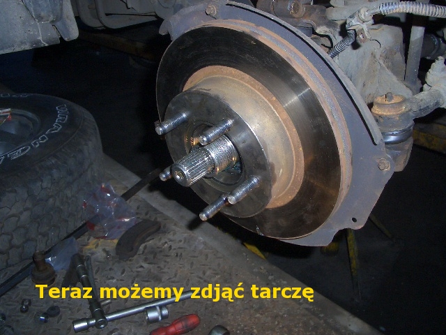

Ten manual dotyczy mostu Dana 35 ,tarcz z ABS-em i automatycznym załączaniem napędów
Tematy bezpośrednio powiązane z tym :
Wymiana krzyżaków(DANA 35) oraz Wymiana sworzni
[ Dodano: 2007-07-30, 23:28 ]
cd
