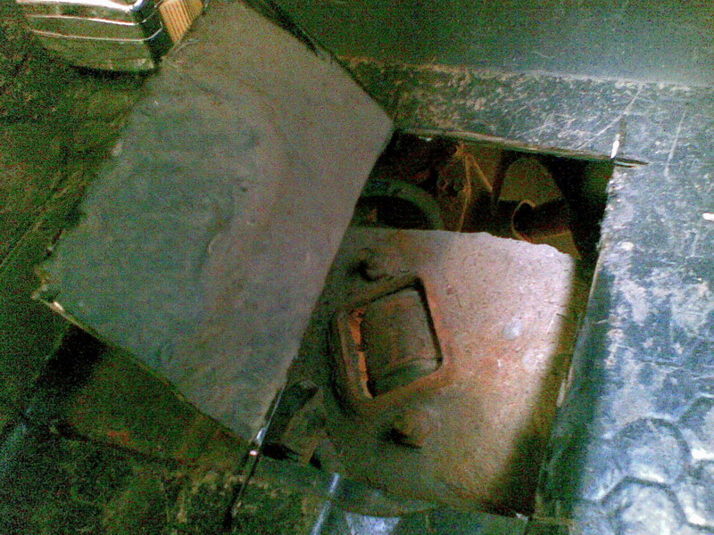

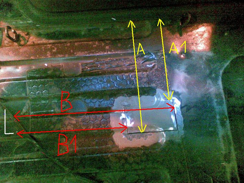

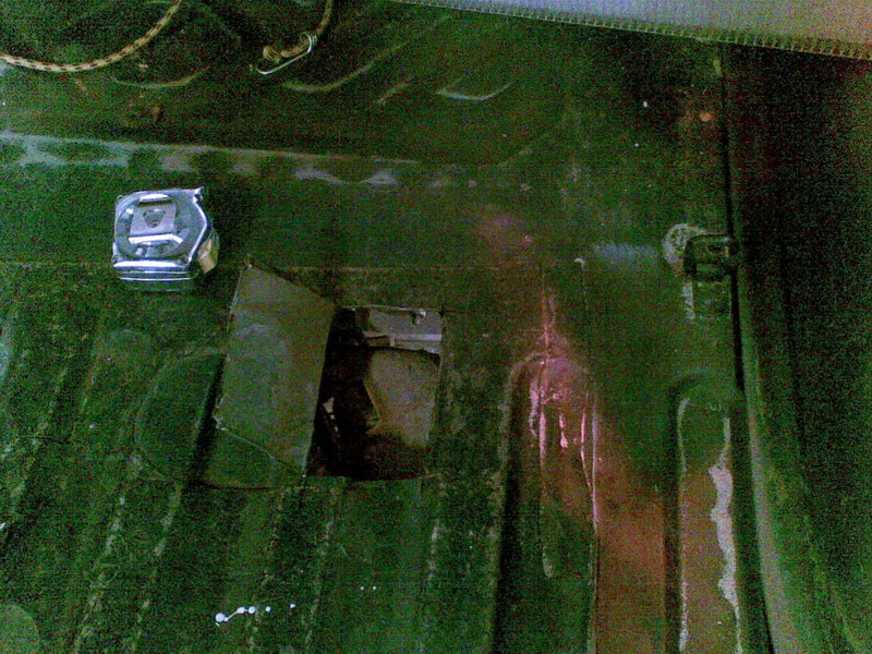

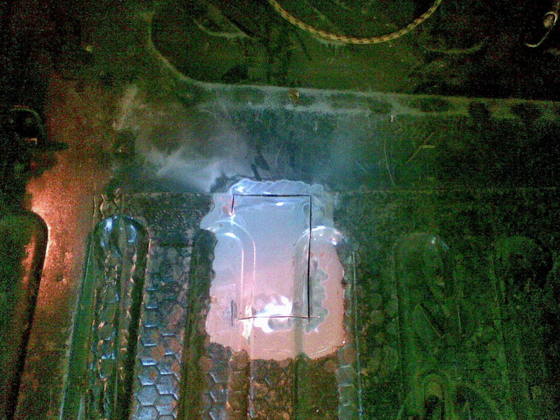

jako ze ja już jestem po wymianie zamiast nivo wstawiłem sprężyny jako ze tez długo szukałem (z pomocą kolegi Rafała) gdzie jak ciąć aby się dostać do górnych śrub
A-35cm
A1-23
B-55cm
B1-41cm
L-plastikowa listwa bagażnika

U mnie udalo sie wymienic amorki z tylu bez ciecia podlogi. Trzeba bylo tylko butle z gazem opuscic troche.

Czy z drugiej strony takie same odległości ?
Czy od góry to nakrętki i czy od dołu jest dostęp do śrub w miarę normalny zwykłymi kluczami ?

Czy dalej planujesz to zaspawać do następnej wymiany ? Wydaje mi się że lepiej jakieś zaślepki przynitować np. na silikon a potem wystarczy nity rozwiercić.

O - a czym i jak robiłeś wycięcie aby nie stwarzać zagrożenia dla zbiorników PB i LPG oraz przewodów paliwowych i elektrycznych ?

Ja wyciąłem dziury na same śruby tak żeby mi klucz wszedł i dałem na wierzch na wkręty blachę ryflowaną, pomalowałem sobie wcześniej to co wyciąłem, żeby mi nie rdzewiało.

ja ma butle nie mam kanału wiec musiałem od góry
a używałem klucza pneumatycznego do odkręcania śrub
po operacji zaspawane pomalowane podkładem od spodu tez ile się dało
