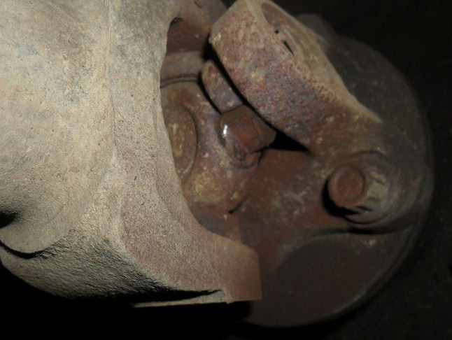

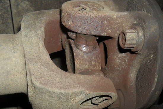

Witam. Otóż padł mi krzyżak na wale napędowym , ten za reduktorem.
A obawy miałem takie , po dojechaniu do pracy tj. 300 kilometrów z przyczepą 1500kg ,tutaj nic się nie działo niepokojącego , ale gdy zajechałem na miejsce odczepiłem kemping i już w jeździe solo samochód do prędkości 80 km/godz wpadał w dość spore drgania , z racji tego że kilka miesięcy temu miałem przygodę z pniem w lesie gdzie pogiąłem przedni most (cały dzień zajęło mi wyprostowanie go na prasie) zacząłem sprawdzać cały przód .
Znalazłem mały luz na dolnym sworzniu z prawej strony ale jakoś nie chciał mi się wierzyć że takie drgania ti od tego małego luzu .
Po tygodniu (wcześniej zamieniłem koła przód na tył) zaległem pod ,,bydlakiem,, i.....
wszystko widać na załączonych zdjęciach.
Myślę że miałem duuużooo szczęścia że to się nie rozsypało w czasie jazdy , tak przy 80km/godz.
I teraz mam takie pytania ,
1, czy od razu wymieniać dwa krzyżaki mimo że drugi nie wykazuje żadnych luzów?
2, czy widełki czasem też nie ucierpiały (chodzi mi o tę część w którą się wciska krzyżaki)
A i proszę podajcie mi jakie kupić te krzyżaki , najlepiej na alle.... bo tam mam konto .

Re: Uszkodzony przegub na wale napędowym
2012-04-28, 18:16
Nie musisz wymieniac dwóch, chociaż ja bym tak zrobił, a ten drugi uzywany był zostawił w razie "w".
Co do widełek, to jak rozbierzesz to zobaczysz. Ale podejrzewam że wysypały sie igiełki tylko a kielichy całe i siedzą w gniazdach. Jak rozbierzesz to zobaczysz.
2012-04-29, 12:53
Miałem to samo choć o nic nie zahaczyłem, wymieniłem razem z wałem - bo miałem akurat pod ręką. Nie ma sensu i powodu wymieniać drugiego, koszty niby niewielkie ale ten oryginalny może być lepszy niż ten co kupisz. Nowy to koszt ok 40zł o ile pamiętam.
2012-04-29, 13:15
w zaprzyjaźnionych sklepach dostaniesz bez problemu :P
mój jeden też tak wyglądał więc od razu wymieniłem dwa a u ciebie pracują pod troszkę większym kątem niż normalnie :)
2012-04-29, 23:06
Ja też wymieniłem dwa bo szkoda roboty , mając wał na dole aż sie prosi o dwa ;-)
Sam sobie rozwaliłem naprawiając reduktor zwaliłem jednym końcem wał na ziemie a, że był leciwy to się rozsypał po złożeniu do kupy.
Jedyne to pozaznaczaj jak był zapiety w kielichach bo już raz przekładałem - podobno wał wyważany jest pod obciążeniem i jak źle poskładasz zostają delikatne wibracje.
Chłopaki z Olkusza bez problemu wyślą dalej niż RP... :-P
2012-04-29, 23:36
A u mnie wywaliło jeden kielich i krzyżak goły bez igiełek go wytarł, więc narobił potem sporo bałaganu.
Skończyło się napawaniem i obróbką miniszlifierką aby pomieścić nowy kielich bez luzu.
Tak zrobiłem i już dwa latka jest ok.
Co do wymiany to warto mieć tak jak piszą chłopaki, zrobić jeden a drugi mieć na zapas w razie "W".
Tylko jak wtedy go wymienić w trasie jak się nie jest na to przygotowanym logistycznie ? :-P
2012-04-30, 09:31
dopóki nie scignąłem wału luzu nie było ale wibracje na budzie dały znać, tylko jedna tulejak była uwalona :cry:
