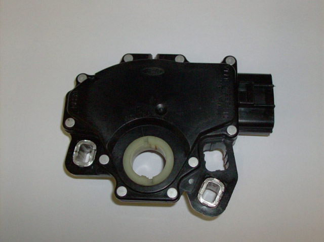

Dzisiaj Sławek podjechał na czytanie błędów. Jeszcze przed podpięciem kompa z rozmowy wynikło, że powodem kłopotów jest sensor położenia wybieraka skrzyni biegów.
Podłączenie kompa i efekt - błąd P0708 - Transmission Range Sensor Circuit High Input
Czyli błąd sensora wybieraka - to ten montowany na skrzyni. Poprawienie wtyczki niewiele dało, więc chyba mamy winnego. Brak sygnału z sensora, że skrzynia jest w pozycji "P" nie pozwala na odpalenie silnika :)
A tak to wygląda:

To trzeba rozwiercić nity i zajżeć do środka, pewnie jakaś pierdółka siedzi na stykach

Właśnie jedzie nowy ale jak ktoś chce pogrzebać przy starym to oddam ;-)
