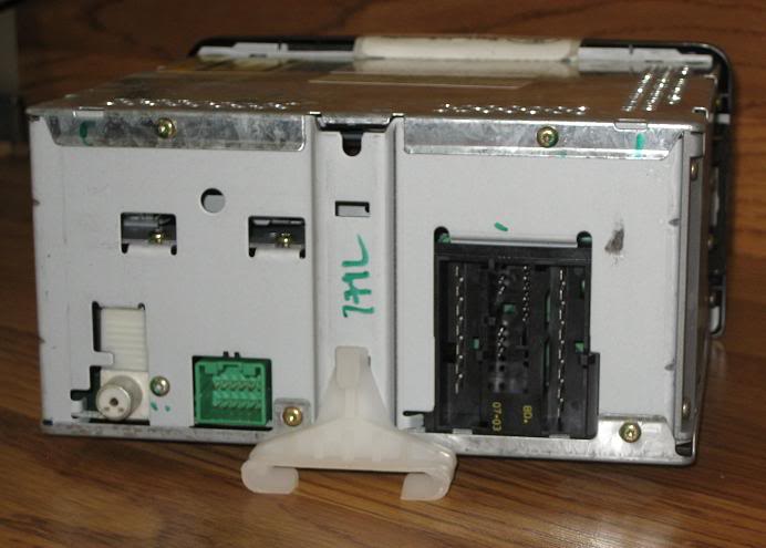

czesc mam pytanie. nabyłem takie radyjko jak w zalaczniku podlaczyłem zmieniarke do zielonego wtyku. ale jak uruchomic z panelu radia tą zmieniarke ???
cd 6000
Re: radio ford
2014-08-10, 21:17
już nie pamiętam dokładnie,ale chyba dwa razy naciśnij klawisz CD,albo wyciągnij płytę z radia i wciśnij CD,później wybierz klawiszami 1-6 nr płyty,musisz pokombinować to dość proste radio,a zmieniarka w ogóle reaguje?

Tzn kasete wypluwa . Sprawa tez jest taka ze kostke do radia sam podlanczalem poniewaz musialo byc inne radio i koncowki od kabla zmieniarki byly calkiem inne. Podlaczalem na wzor kostki od zmieniarki bo jest taka sama

instrukcje przeczytałem ale niesttey nie uruchamia sie zmieniarka musiałem zle kable podłaczyc. kurcze nie wiem jak sie za to zabrac :-(

mozesz nie miec sterowania zmieniarka. ja mialem takie samo radio w Windstarze i pod ta koste milaem podlaczone sterowanie radia przez pasazerow z tylniej kanapy. tez myslalem ze to zmieniarka jest gdzies schowana ale to bylo sterowanie.
tylko dodam to radyjko co masz nie obsluguje zmieniarki. Radio obslugujace zmieniarke ma napis pod tym napisem na srodku 6000CD RDS EON - " CD CHANGER COMPATIBLE " co oznacza Kompatybilne ze zmieniarka CD.

Wciskasz CD później numerek płyty. Jak nie działa to faktycznie może być coś nie tak.

No niestety nie dziala.
