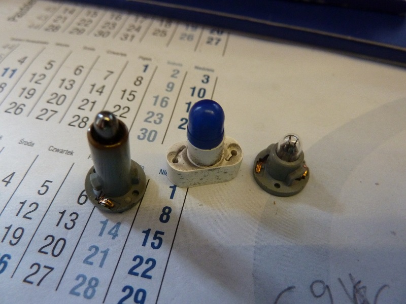

Witam. Poszukuję trzech typów żaróweczek. Jedna montowana w module klimy tym z wyświetlaczem. Taka mała z cokolikiem. Druga montowana jako podświetlenie pokrętełka napędów, oraz trzecia od podświetlenia przełącznika tylnej wycieraczki. Niestety te trzy mi się popaliły. Każda inna i do tego bardzo egzotyczna :D Pierwszy raz takie widzę. Jutro zapodam zdjęcia. Wiecie może jakie mają oznaczenia i gdzie można takowe dostać ? Pozdrawiam.

Czyli one są wyjmowane z tych cokolików ? Wielkie dzięki za namiar. W panelu centralnym obie muszą być niebieskie ? Bo w moim jedna niebieska, jedna biała założona.
Hmm. Jak to wyjąć z tych cokolików bo siedzę i jakość dojść nie mogę. Te z deski rozdzilczej wychodziły bezproblemowo.
O takie trzy typy.
Od lewej napędy, wycieraczki tył, moduł klimy.

W miarę dostępności w sklepie możesz sobie dobrać dowolny kolor. Wyciągać na sto procent się da ale nie pamiętam dokładnie jak to robiłem u siebie. Trzeba zwrócić uwagę na długość drucików do podłączania żaróweczki, no i na średnicę. Pamiętam że było z tym trochę zabawy.

Kolorystykę pojadę oryginalną ;) Ta co jest taka srebrna to rozumiem, że też niebieska musi być ?
Pamiętasz może czy odginałeś te wąsy spod blaszek ? Bo mogę je tak wyjąć ale nie wiem czy całego cokołu przez to nie zepsuję.
Pomierzyłem je i średnica od lewej to
1. 3mm (lecz 4 spokojnie wejdzie)
2. 5mm
3. 4mm
Chyba wszędzie powinny być 4.2mm 100ma 12v. Tylko na tych dwóch na konsoli centralnej niebieskie kapturki.
http://www.aphelektra.com/p/pl/1784/zar ... 100ma.html
Ostatnio zmieniony 2014-12-07, 15:19 przez Kamyk., łącznie zmieniany 3 razy.
Re: Żarówki panel centralny i klima
2014-12-07, 16:54
No właśnie tego nie pamiętam jak to rozbierałem. Te wąsiki są chyba tylko zawijane, ale fabrycznie mogły być dodatkowo zgrzewane.

Jedne rozwinąłem, lecz żaróweczka ani drgnie. Pozostają kombinerki, wyczucie i szmatka.

są, wiele osób już wymieniało poprzez wstawianie nowych z samymi wąsami w stare podstawki ;)

Są są :D A przynajmniej ze środkowej konsoli. Trochę zabawy, wyczucia i się udało. Do panelu klimy jeszcze nie podchodziłem. Wiem tylko, że ruszyłem jedną żaróweczkę i o jedno mniej jest podświetlenia :D Przyjdą nowe na dniach to się wszystkie wymieni już na zapas by co chwilę tego nie rozbierać.

Ledy z rezystorem tam fajnie pasują, jak tak wstawiałem do swojego ohv - te nakładki gumowe uległy biodegradacji.
